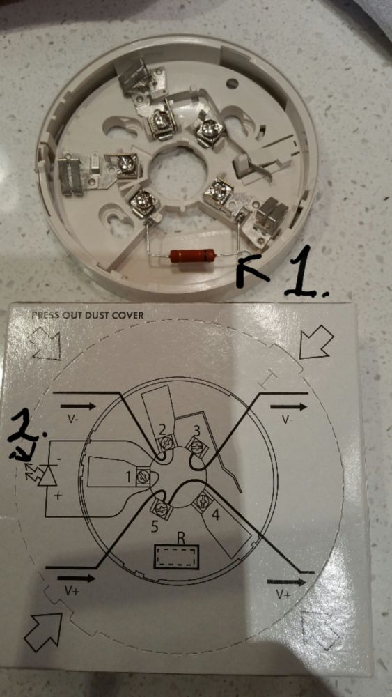

Skulle behöva lite hjälp hur man kopplar in brandlarmsdeckare till en Teletec Neo.
Bifogar bild på socklen.
Systemet är 2 tråds.
1. Ska detta motståndet vara kvar i alla deckare, sen i sista deckaren monterar man ett 1kohm mellan plint 3 och 5?
2. Är det där man kopplar in en lampa om ex. deckaren är dold?
Hur är funktionen? Är det så att så länge ingen deckare är påverkad går + & -till alla deckare, om då en utlöser så bryter den upp minus, larmet märker att minus saknas och utlöser?

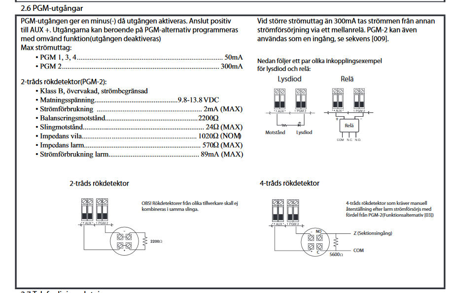

02 jul 2016 14:29 #2 av Marcus Lundström
På samma sätt som de gamla Power, av någon anledning finns inte kopplingsanvisningen kvar i Neo´s installationsanvisning

02 jul 2016 14:53 #3 av Tommy
Svar från Tommy i ämnet Brandlarm till Neo
Kanon, tack för det!
Det jag med funderade på är hur NEO´n upptäcker att branddeckaren larmar? Bryter deckaren upp slingan så det blir oändligt motstånd och då går larmet?

03 jul 2016 09:08 #4 av Marcus Lundström
Kolla engelska manualen sidan 12. Här finns det med.
cms.dsc.com/download.php?t=1&id=23346
