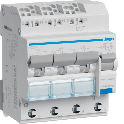

För ett tag sedan kom äntligen Hager med 4-poliga personskyddsautomater. T.ex. E:2163672 (30 mA 16A C)
Nu råkade jag snubbla över en annan rolig pryl som jag aldrig sett förr på Hagers hemsida.
En 3x1pol PSA med gemensam JFB. Alltså för 3 st separata 1-fas ledare som får gemensam jordfelsbrytare.
E:2163824 (30 mA 3 x 10A C)
Någon som provat denna? Verkar dock inte vara så lätt att få tag på!

19 jan 2017 15:05 #4 av Electrum
Är den gjord så att det går att få fram ström på en eller två faser?
Eller är det som en trepolig automat, antingen ström på alla faser eller ingen ...
19 jan 2017 18:47 #5 av Odd Hedberg
Ja, det undrar jag också.
Om det är enbart 3 ggr 1, allt eller inget = voffö gör di på dette vise? Vad ska den vara bra för?
19 jan 2017 20:05 - 19 jan 2017 20:06 #6 av Patrik Nilsson
3st separata dvärgbrytare över en gemensam jordfelsbrytare.
Dvs. Ej 3-polig dvärgbrytare, då finns istället den 4-poliga PSA.
19 jan 2017 20:06 #7 av Johan
Den verkar ju ha quick connect ansl för fasskena undertill.
19 jan 2017 21:22 #8 av Electrum
Patrik Nilsson skrev: 3st separata dvärgbrytare över en gemensam jordfelsbrytare.
Undrar om den är mycket billigare än tre st sådana här 1 mod PSA
www.garo.se/fikarummet/tips/personskyddsbrytare-1-mod
För annars tar Garo-kombinationen tre modulplatser medan Hagers tar 4 platser.
