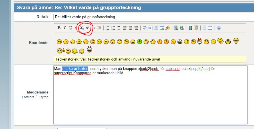

Lite off, men hur gör man för att skriva på ditt sätt Zloop eller typ m2?
17 nov 2017 12:46 - 17 nov 2017 12:47 #22 av Michell Martic
Man markerar texten, sen trycker man på knappen x2 för subscript och x2 för superscript. Knapparna är markerade i bild nedan. ...eller missförstod jag dig?

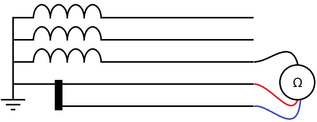

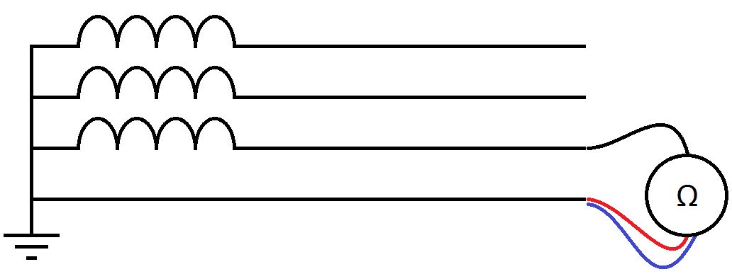

Om serviskabeln är TN-S och inte har en koncentrisk ledare som gör att PE har högre impedans än N-ledaren så torde Zloop och Zline ge samma värde.
Normalt har N- och PE-ledaren samma area och i servisledningen är det TN-C och då är PE och N samma ledare så i de flesta fall torde det inte spela någon roll. Någon däremot?

Instämmer helt Örjan. Sker mätning från en punkt på plint där det är TN-C så ska Zloop och Zline ge identiskt värde om det mäts enfasigt. Mätningen sker genom aktuell fas, genom transformatorns lindning och retur genom PEN-ledare.
Mäter man tvåfasigt så bör det dock skilja. Dels mäter man genom två lindningar vid denna mätning och dels så mäter man genom fasledare vars dimension kan skilja från neutral-, skyddsjords- eller PEN-ledarens dimension. Denna mätning bör alltså ge samma resultat vid mätning oberoende om man väljer Zline eller Zloop. Denna mätning kan dock skilja sig med anledning av att det inte är säkert att PE- och N-ledare har samma dimension den sträcka de inte har gemensam ledare.
Mätning genom N-ledare görs för att kontrollera lägsta ström ur ett termiskt perspektiv vid enfasig kortslutning, alltså "Ik2t≤S2k2-villkoret".
Mätning genom PE-ledare görs för att säkerställa att tillräcklig utlösningsström ges vid fel som resulterar i spänningssättning av utsatta delar. Men även här ska såklart "Ik2t≤S2k2-villkoret" vara uppfyllt. PE-ledare behöver dock inte dimensioneras eller skyddas för belastningsström vilket behövs för N-ledare, "IB≤IZ-villkoret".
(Jag hittar på namn för villkoren, inga vedertagna begrepp)
