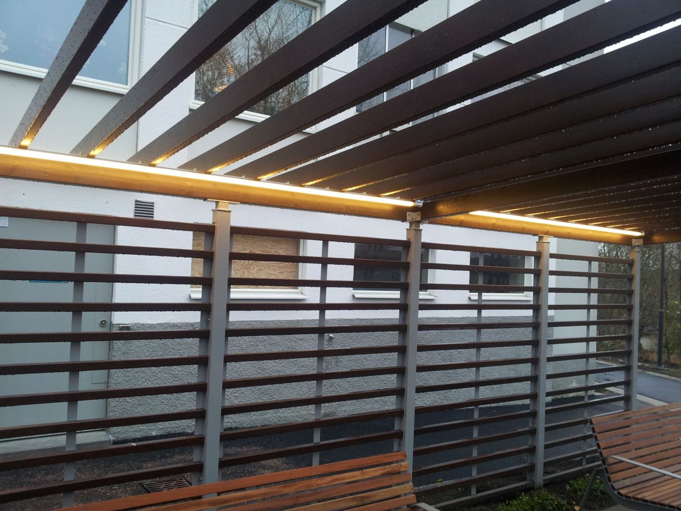

Har monterat dessa i pergola.
Bra ljus men bökig inkoppling om man inte beställer färdigkopplade. Fick fel info från Osram och höll på bränna upp listerna.
I detta fall är det en Linelear protect "list" som LED är placerad i (Rena rama skiten!) Vattnet rinner in i listen. Fick svar att LED tål vattnet? ja men hur kul är det med vattenfylld list.
