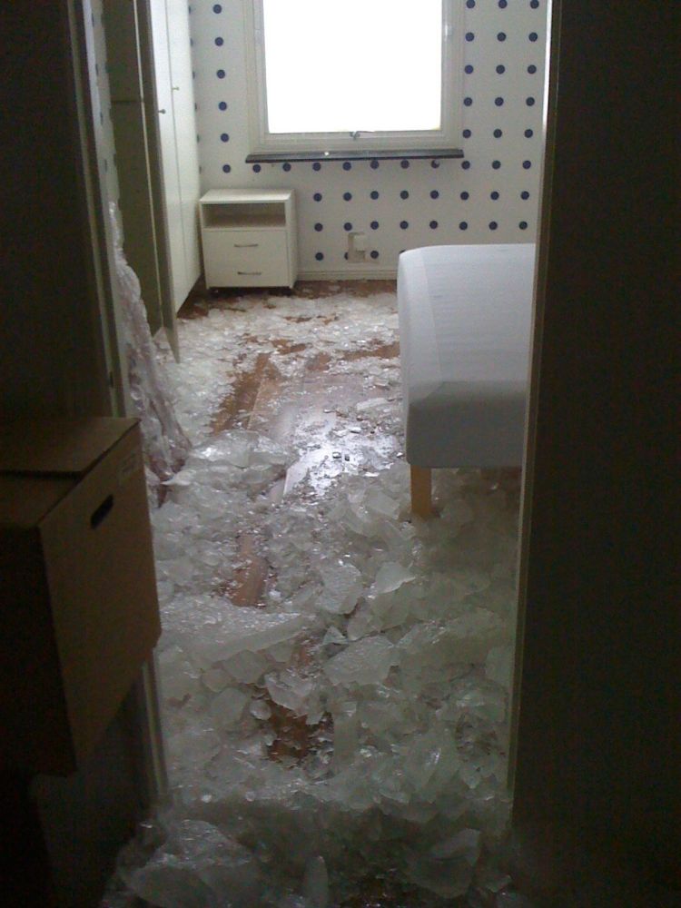

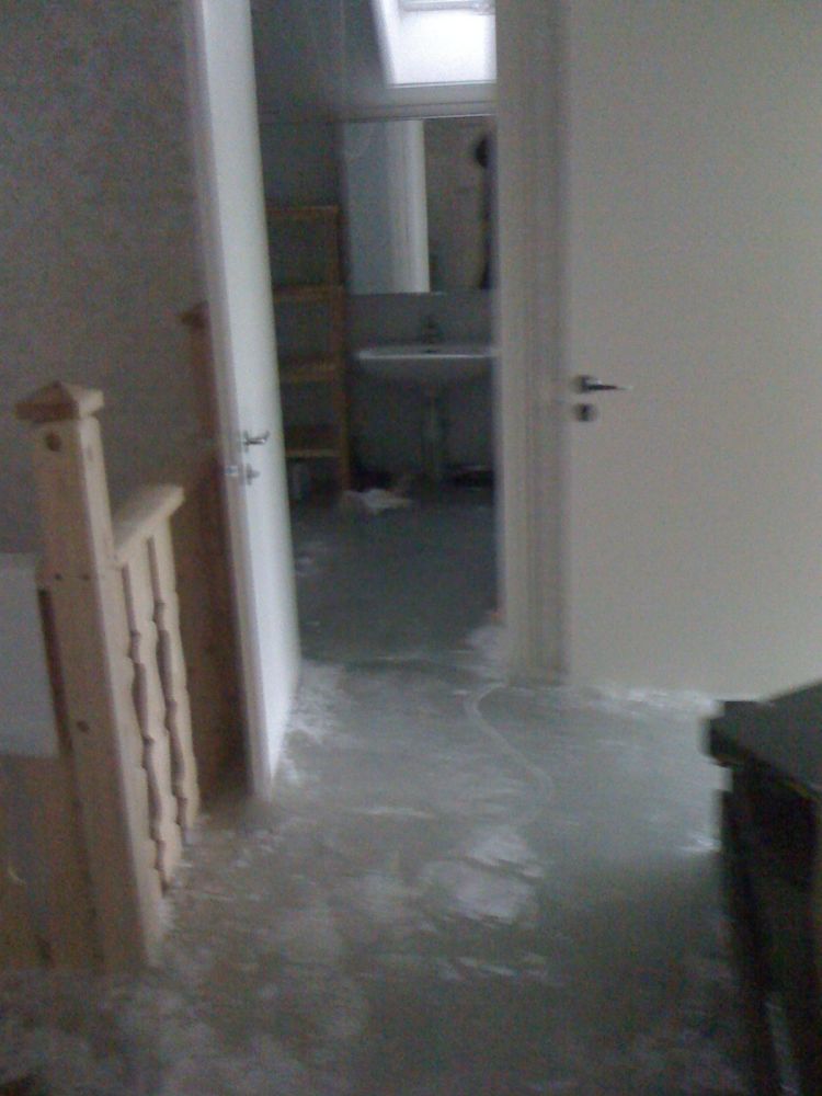

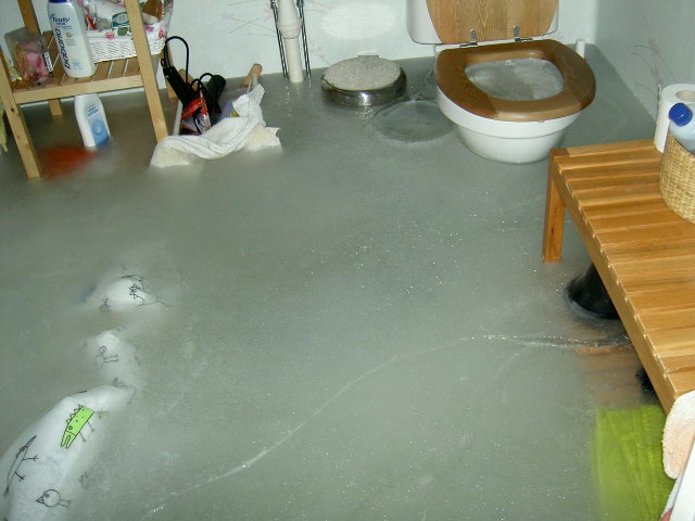

Husägaren plockat ned alla elradiatorer, kvar återstår 2 luftvärmepumpar.
1 JFB skyddar hela anläggningen (Huset)!
Ägaren åker på semester, mitt under den kallaste vintertiden -20 till -30 grader ute.
Här är bilder om vad som händer om man skyddar en hel anläggning med bara en JFB och denna löser ut! (Och ingen ser till huset medans man är bortrest)

20 apr 2013 19:53 #83 av Magnus
Svar från Magnus i ämnet Hemska Fynd
Dom där bilderna kan man ju låna, o visa upp när man säljer in centralbyten, som ett argument för flera JFBer hos kunder som trilskas :tummeupp:
Frågan är om det ens är värt att renovera det där, lär ju va vattenskador i precis alla byggelement, ytterväggar,innerväggar,mellanbjälklag,grunden och bottenplattan.
Känns som om de enda som klarat sig är yttertaket typ.

Finner bara ett ord; Fyjävelen!!!
Det är ju rent sjukt vad det kan skita sig.
Dock har man satt upp många ensamma jfb i villor utan att byta befintlig dz central. Bytar man inte hela centralen kan det bli problem med separationen av nolleplinten i en del centraler. Dock är risken liten att sånt här händer i skåneland. Snarare att allt i frysen tinar och rinner ut.

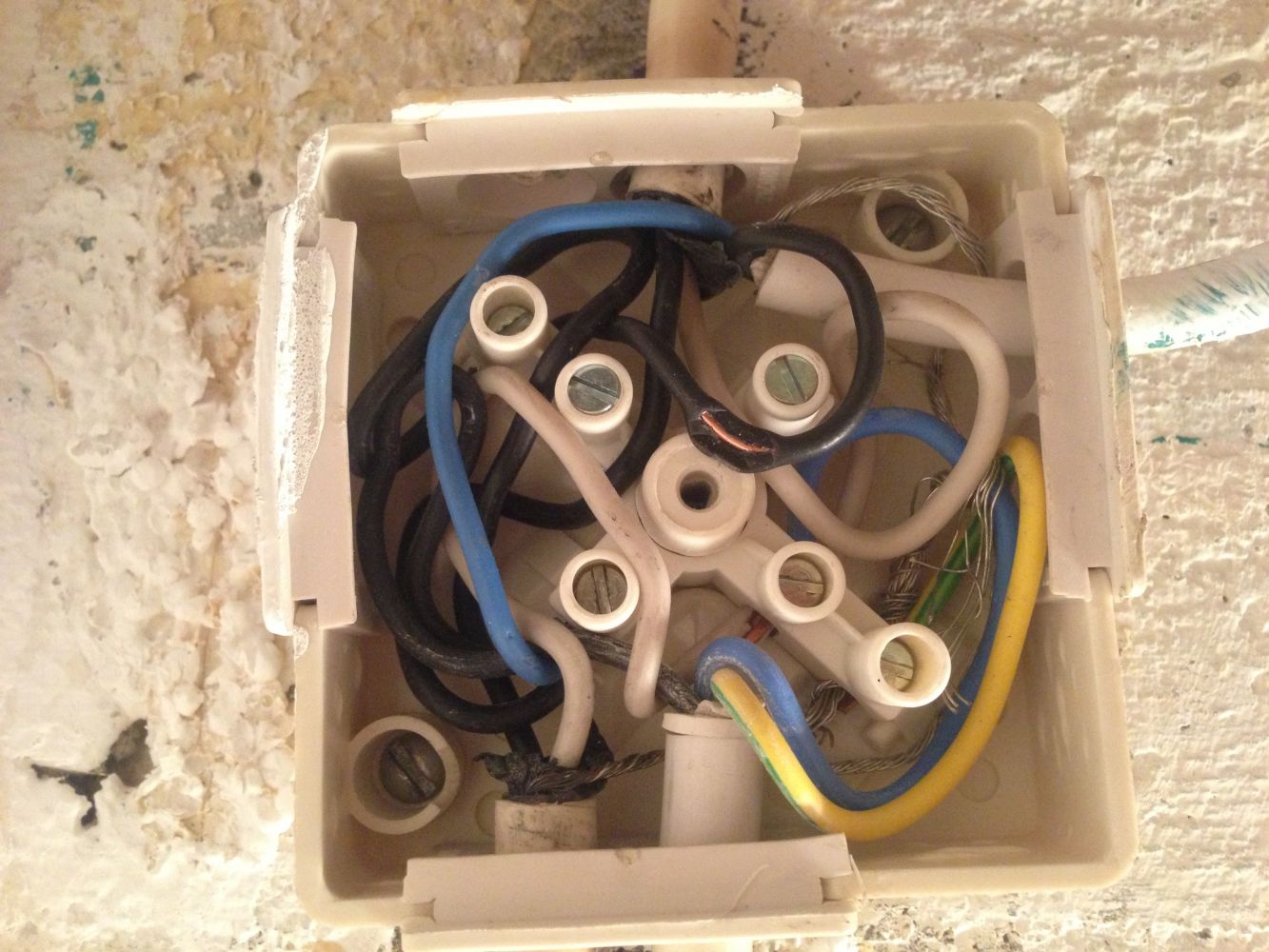

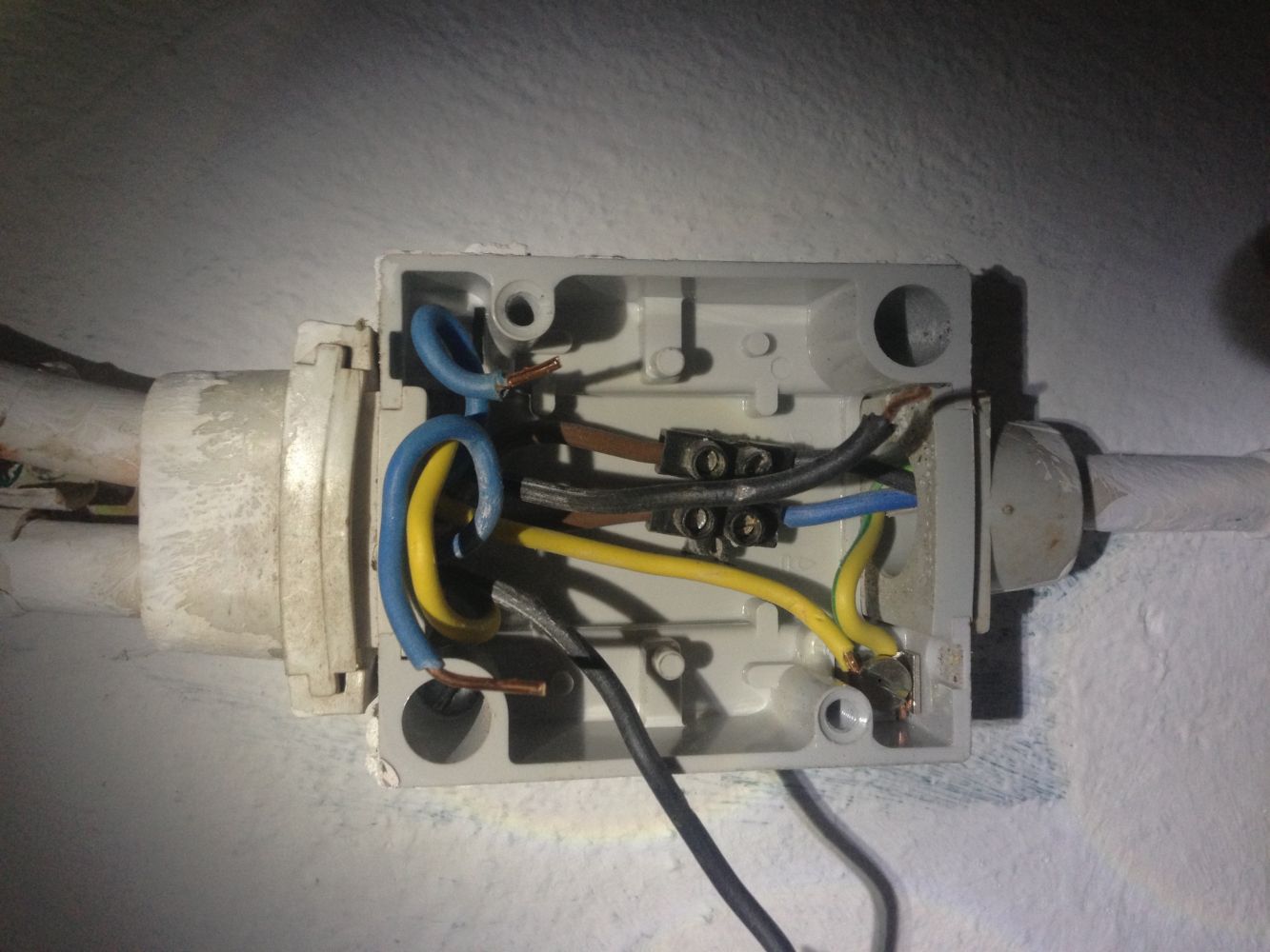

Hittade lite fina anslutningar och kopplingar i källaren hemma när jag skulle kolla över litegrand. Det enda jag gjort nät jag tog bilderna var att ta av locket på dosorna samt ta bort själva brytarinsatsen.

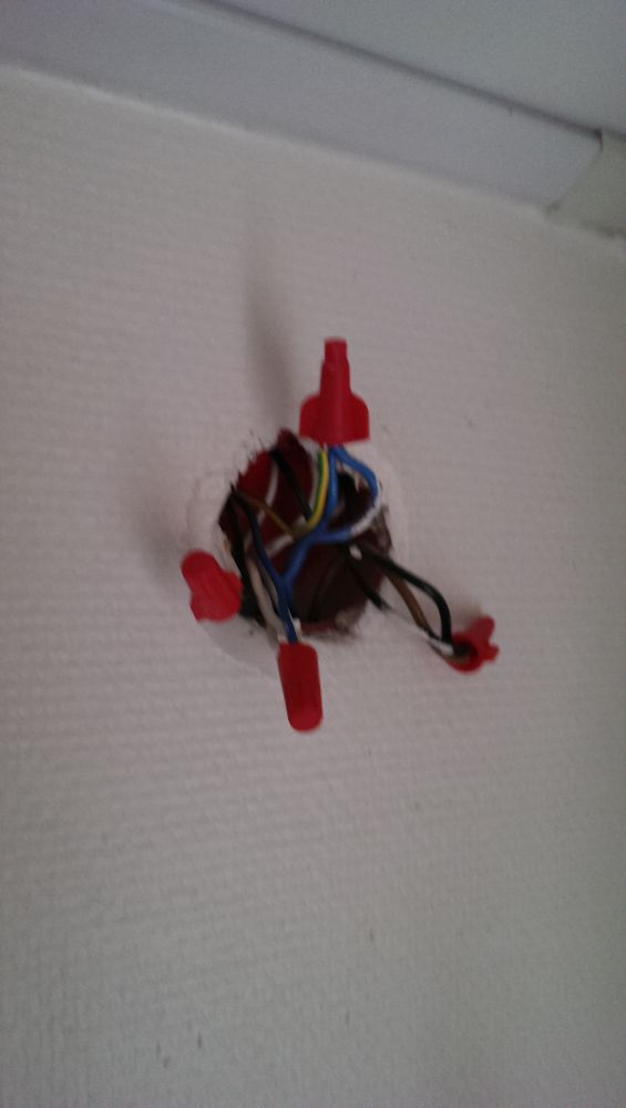

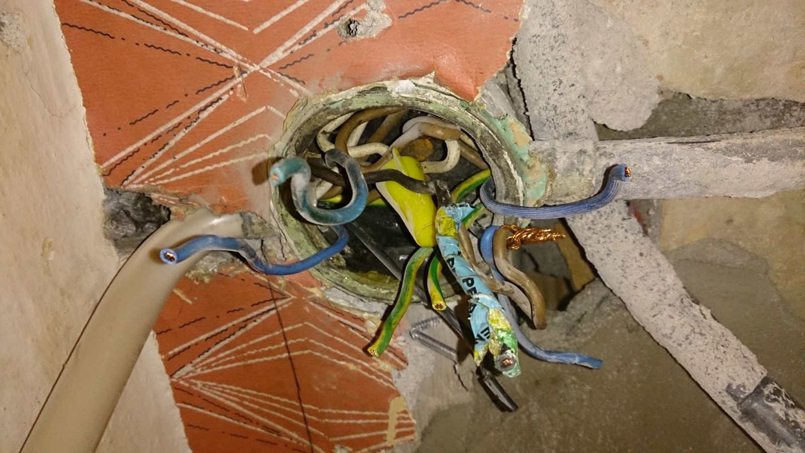

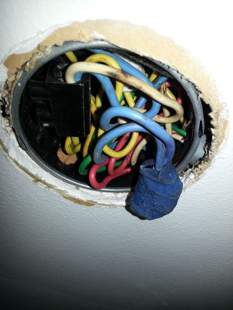

Idag så öppnade jag en Kopplingsdosa och stod som förbryllad.
Svart - 230
Grå (vit?) - 0V
Röd - Ej inkopplad
Blå - 0V
Biledare med svart / halva med röd slang. 0V
Du vet inte alls vad som är nolla eller Jord.
Öppnar ett uttag 2m under.
Svart 230V
Grå (Vit?) Nolla
Röd - Klippt
Blå - Skyddsjord
Biledare med röd slang Skyddsjord.
Du vet vad som är nolla och jord. Dock är blå som skyddsjord nog väldigt ovanligt.
Frågan är hur du skulle lagt in i dosan 3 trådar. Brun,Blås, Gröngul. Skriv gärna ditt svar innan du ens vet hur det är kopplat i uttaget och central.

fin skyddsjord:)
VD
ETK-service AB
18 jun 2013 21:21 #90 av Johan
Svar från Johan i ämnet Hemska Fynd
Johan Larsson skrev: fin skyddsjord:)
PEN? :lol:

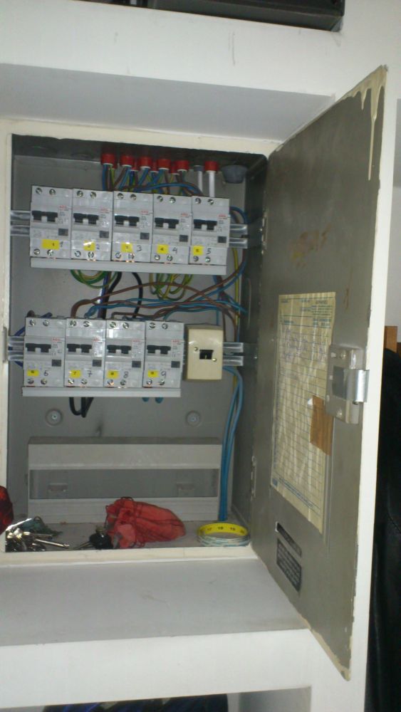

Jag lider onekligen med mina kollegor i yrket som har fått byta flera tusen av dessa centralerna mot nya med automatsäkringar. Det är så pass trångt att man ej får av den gamla kåpan från centralen. Ligger med nakna skruvar där det ligger 63A på om jag inte minns galet. Skitskoj att man måste bryta 8 våningar för att kunna arbeta säkert i en lägenhet!
Som sagt Trångt! Man kan ej arbeta med bägge händerna samtidigt i dessa smala utrymmen.
Någon person var väldigt dum på 60-70 talet.
Hmm?
Detta är ju också ett sätt. Har stött på flera olika där de dessutom sågat bort halva gallret för att få plats med en större dörr. Men varför fäller man inte in en bit gips där istället? Lite slang över Ekk'n hade inte skadat men inget måste.

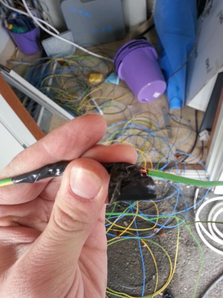

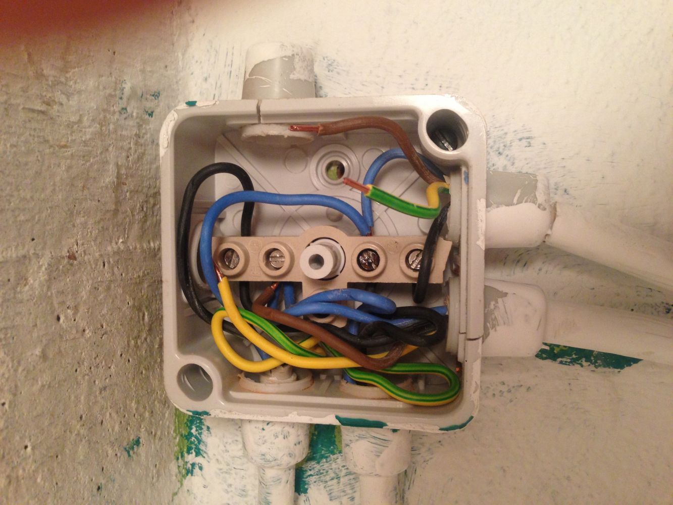

En sådan här koppling (eller liknande) ser jag då och då inom industrin.
Oanvända kablar kortsluts och jordas !
Vanligtvis märks dem upp i var ände med en lapp och märks med SPARE.
Hur många slang-installerade ledare kan man i praktiken dra ut ur sin slang, när de inte skall användas, eller skall bytas till något annat t.ex. större dimension, nätverkskabel m.m.

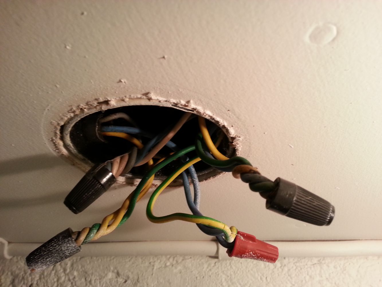

Stötte på denna här om dagen. Ambitiöst i alla fall att märka pen. :blink:

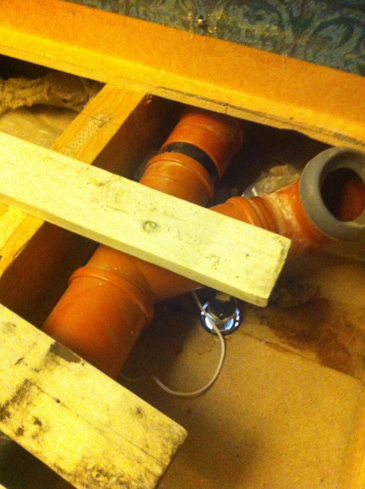

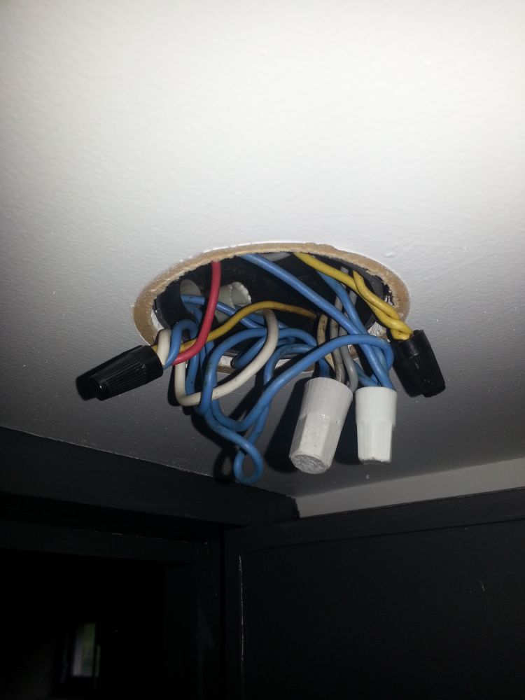

Duktiga håltagare och rörmockare som inte kan säga till att de har pajat rör..
Inte visste jag att det fanns platta rör dessutom.
Varmgång.
Utöver detta så hittar man 2-3 blåa trådar i samma dosa. Kan vara vad som.
Röd kan både vara styrd,fast fas eller skyddsjord.
Grå är oftast som tur är fas men kul när både svart kan vara fas eller nolla. Skiftar liksom mellan två dosor vad som är vad. Hittat en del trasiga knappar och låsta rum som belysningen styrdes på i källargången.. Smidigt att tex tända upp ett 10tal 60W glödlampor i skyddsrummet i ungefär 50 år för att någon inte har tänkt att ha separata matningar med separata tändningar.. Tänder man lamporna i skyddsrummet så tänder man källarbelysningen och förrådsbelysningen och soprum mm.

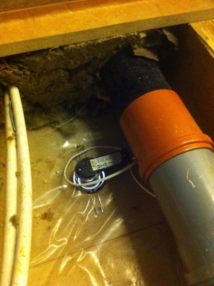

Svar från Rickard i ämnet Hemska Fynd

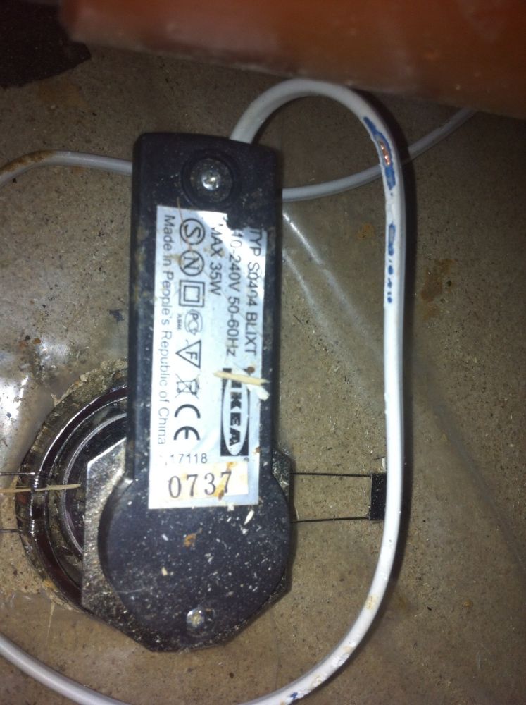

Molly skrev:
Saknas något?
F märkta armaturer, så pottan behövs inte.
22 apr 2014 04:15 #98 av Tommy
Svar från Tommy i ämnet Hemska Fynd
F-märkningen betyder att den får monteras på brännbart material, inte att man slipper kopp...
