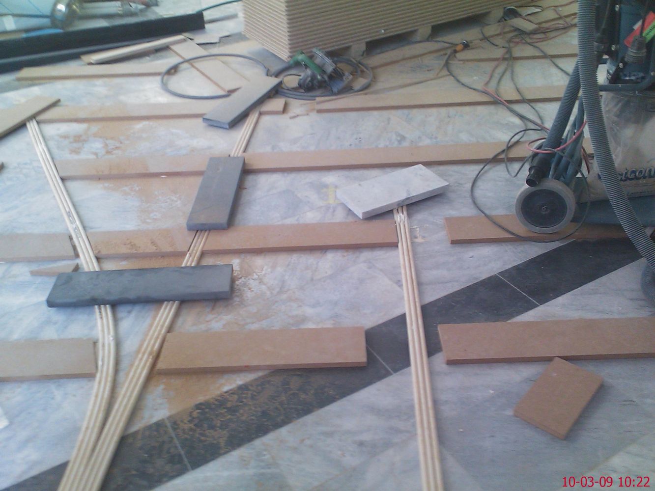

27 mar 2012 07:57 #21 av J-Rock

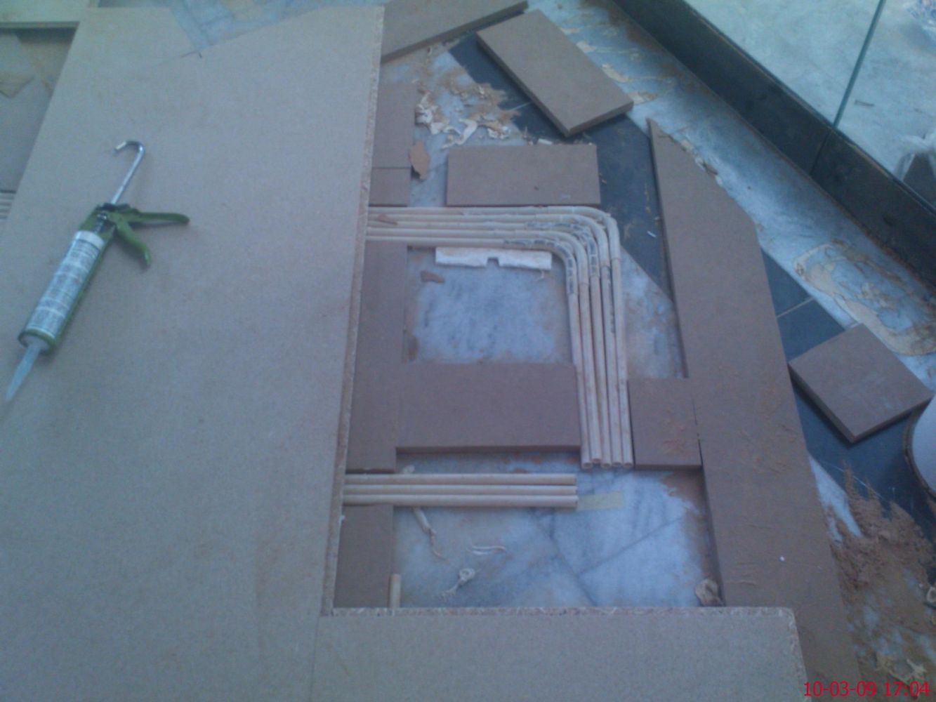

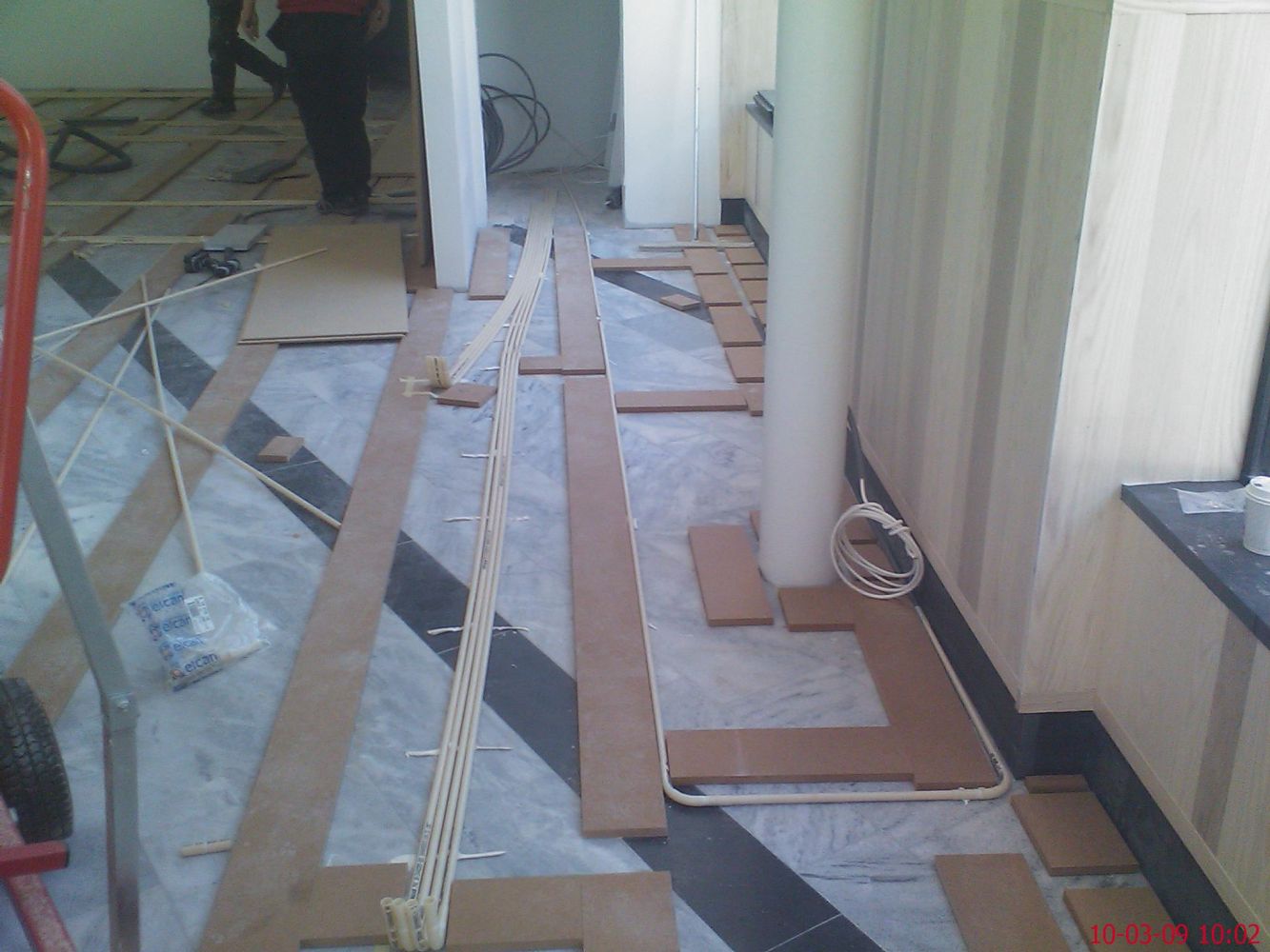

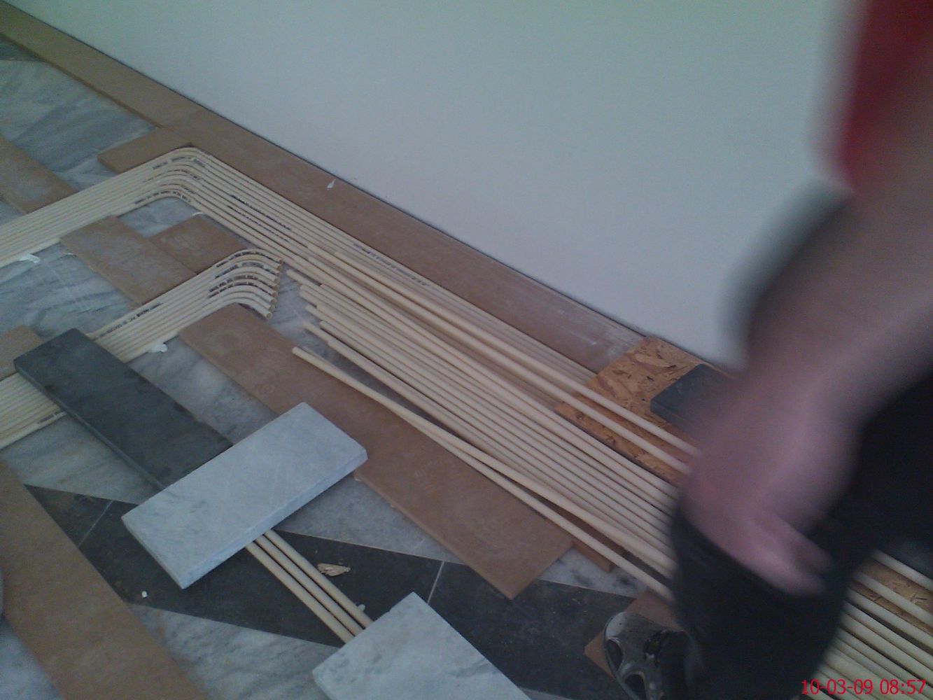

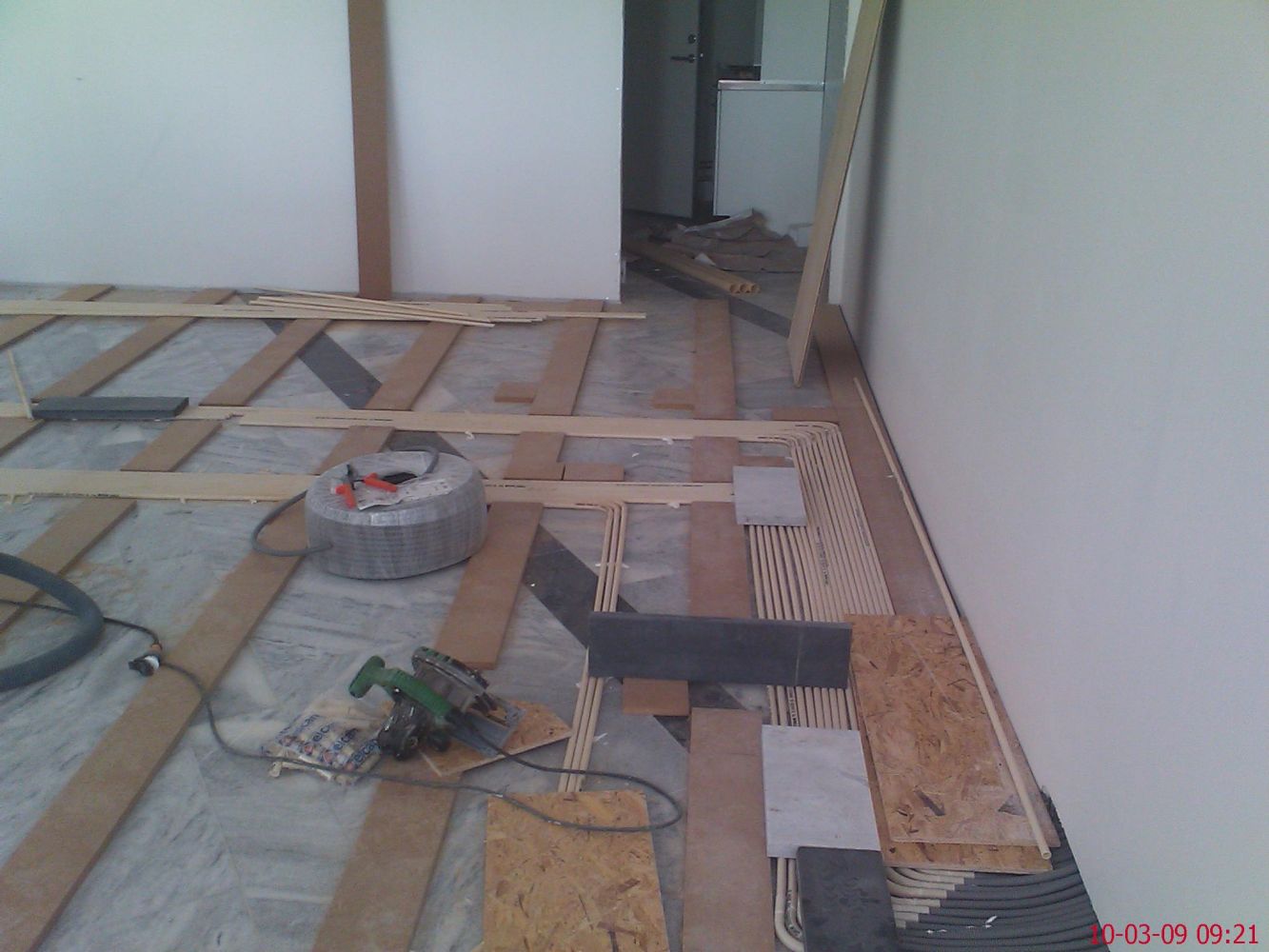

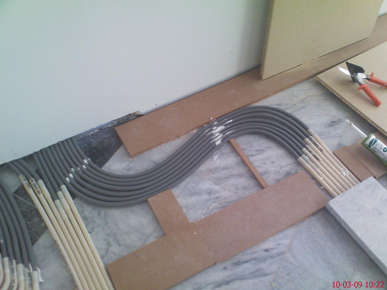

Här kommer lite bilder, inte det jag menade i inlägget innan, men samma jobb, fast här är det jag som har gjort jobbet. Tycker det ser okej ut :)
Skall plocka fram tyskarnas installation sedan också.

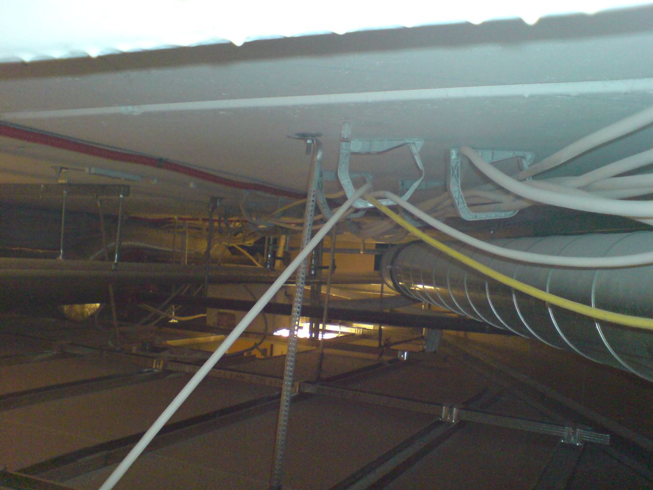

27 mar 2012 08:21 #22 av J-Rock

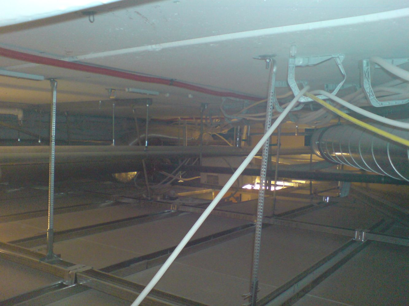

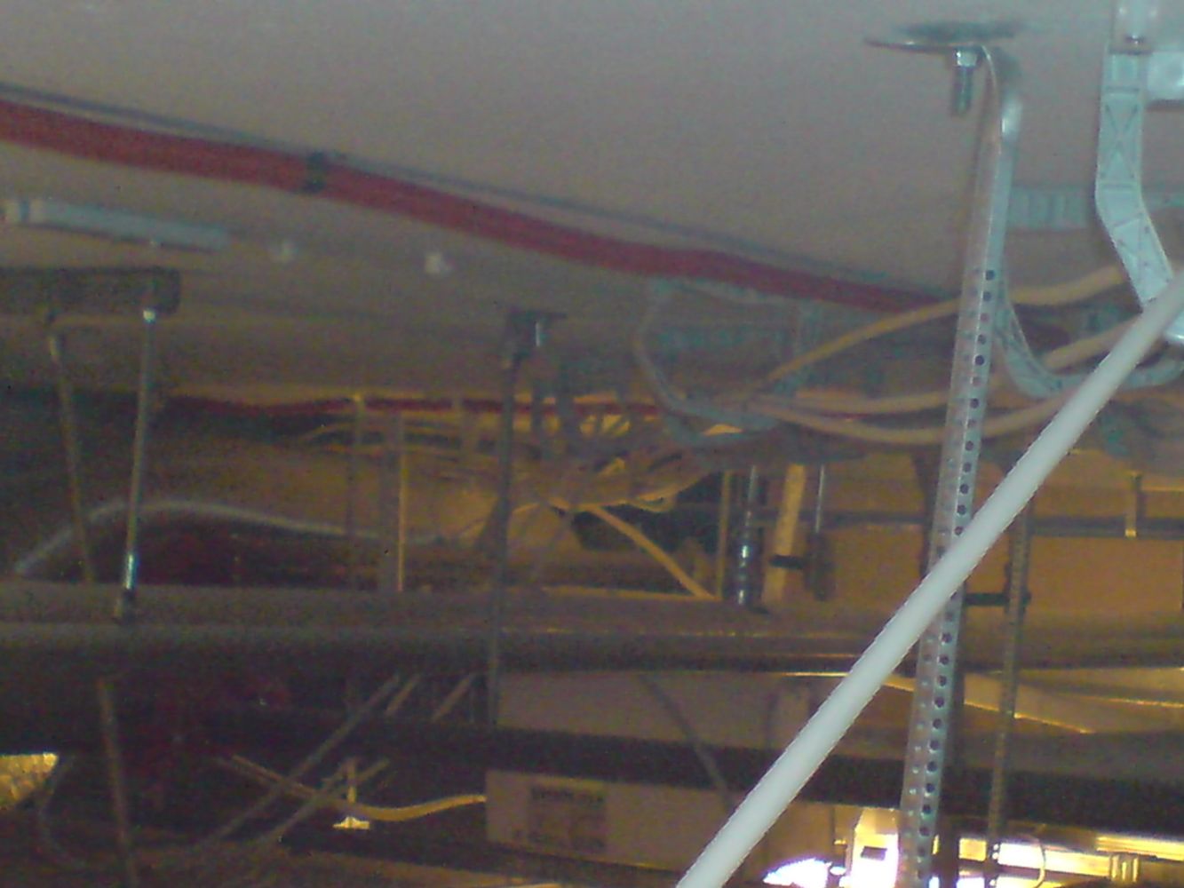

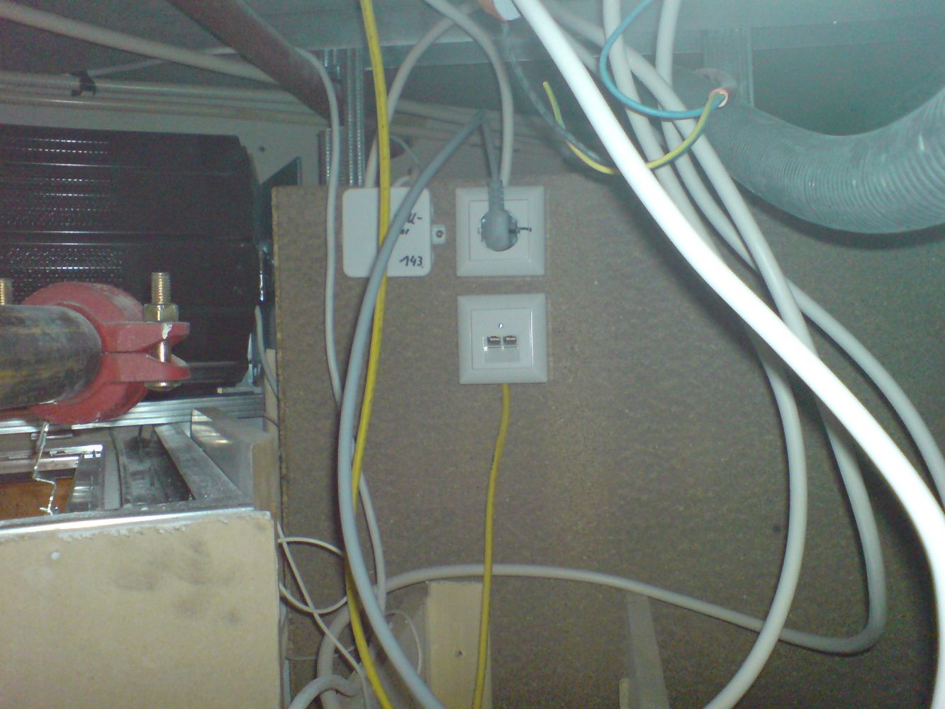

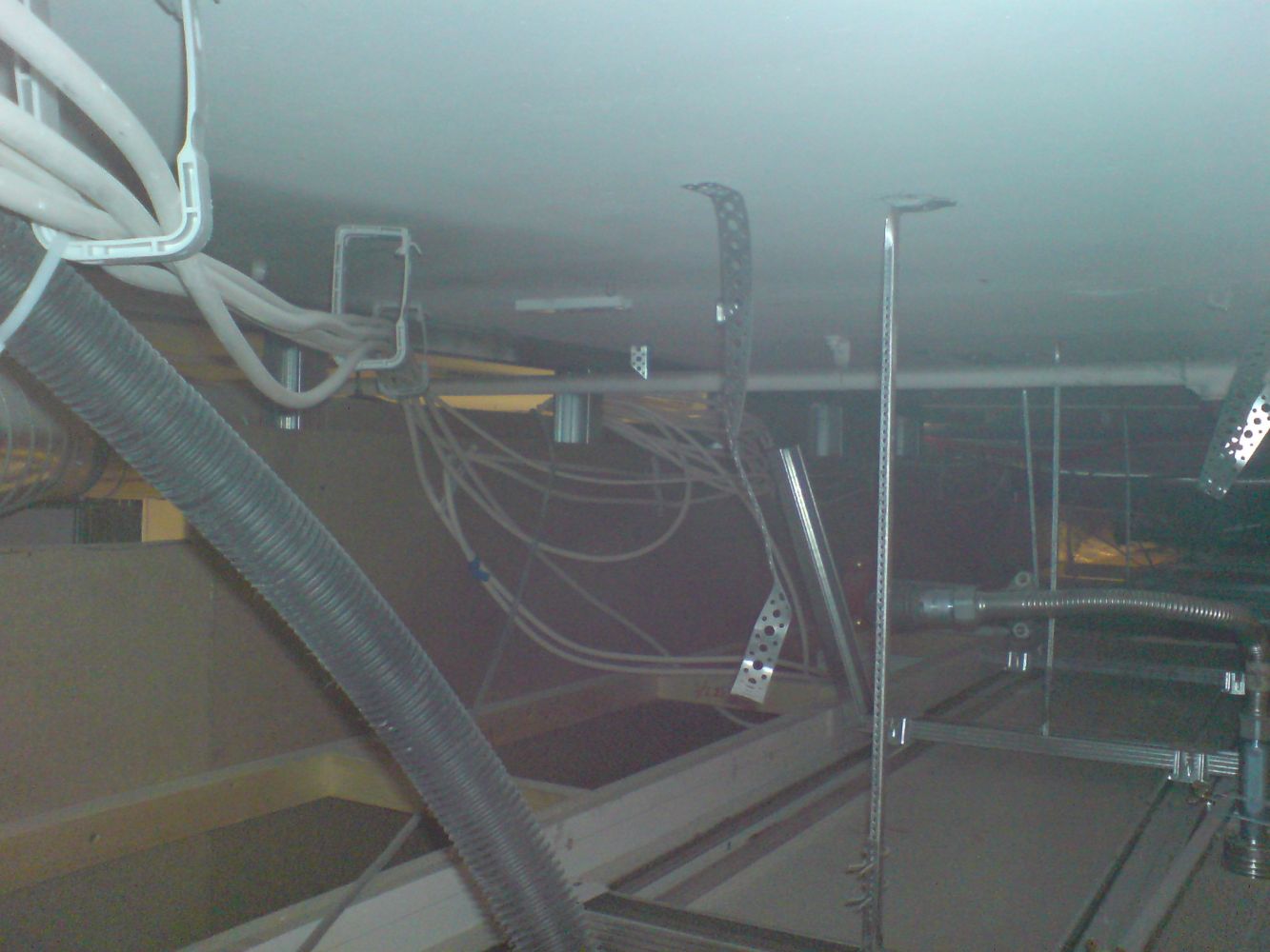

Här kommer bilder på tyskarnas installation.
Dom hänger sin installationskabel i plast klykor.
Funktionen i sig kanske inte är dålig, men det ser ju för jävligt ut. Sedan har dom extremt dålig koll på att fästa sitt material....

Om man nu får vara lite kritiskt: Är det inte lite väl snyggt för att inte synas sen?
Jag skulle nog ha gått diagonalt tvärs över golvet med så få böjar som möjligt (om jag fick för snickaren/golvläggaren :whistle: )

Lite B att använda färdiga böjar men det ser fint ut.

Var ju det där med snickare och golvläggare, fick inte såga som jag ville i MDFen. Golvet skulle tydligen svikta, trots 22mm golv spån.....
Kanske väl bra ibland ja, men hellre det. Inte så kul att inte kunna dra fram kablar när golvet ligger, så hellre mer jobb nu, och lätt o fint jobb sedan :-)
När det finns färdiga böjar o det går att använda så är det ju tacksamt, dumt att uppfinna hjulet en gång till.
Men jag har tagit åt mig och skall tänka på detta, hehe.
28 mar 2012 15:42 #27 av Martin
Är väl inget fusl med färdigaböjar iofs. Underlättar ju en del om man ska ha många fassstar en hel del plats spec om man kommer till större storlekar på rören.

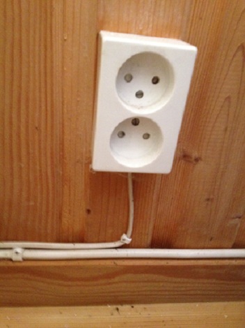

Detta såg jag idag...
Är inte första gången man springer på det, och tyvärr inte sista heller skulle jag tro :(
Att folk inte kan lära sig att hålla sig borta från saker man bevisligen inte vet hur man skall göra.

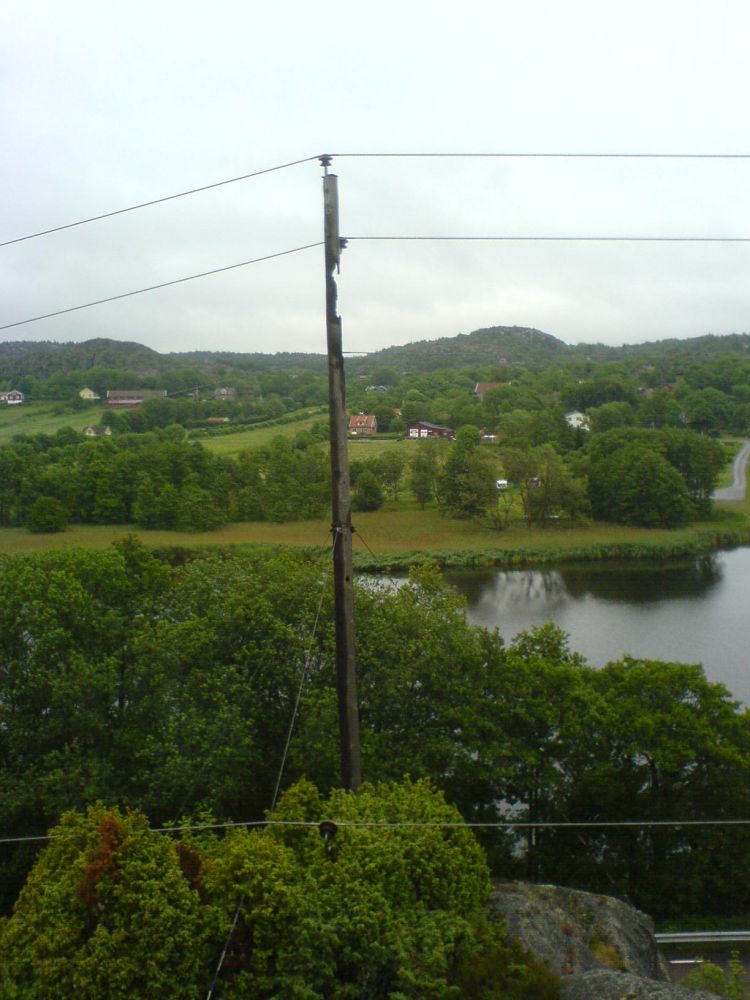

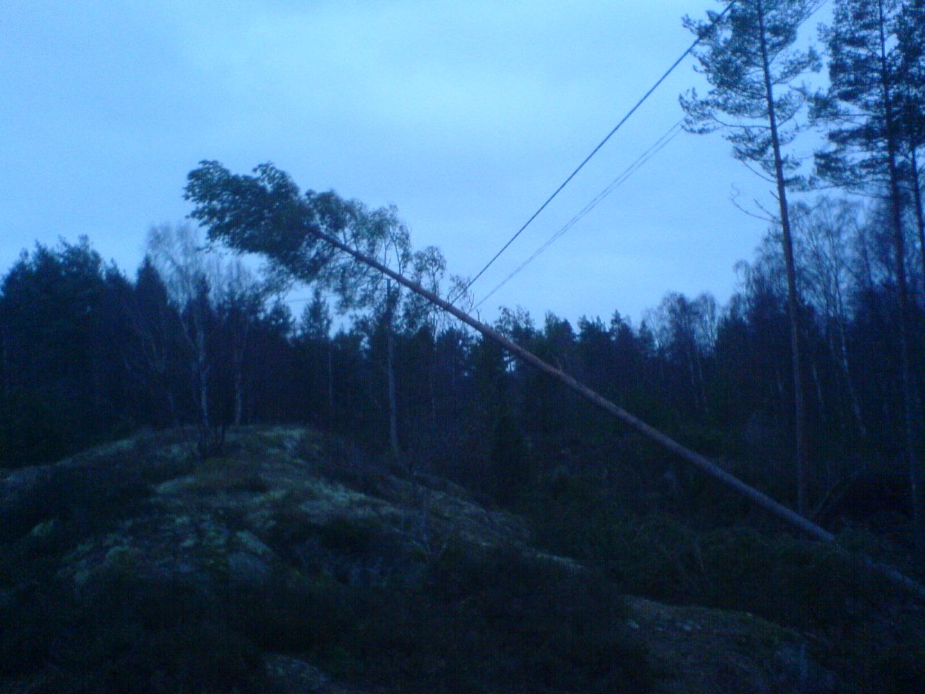

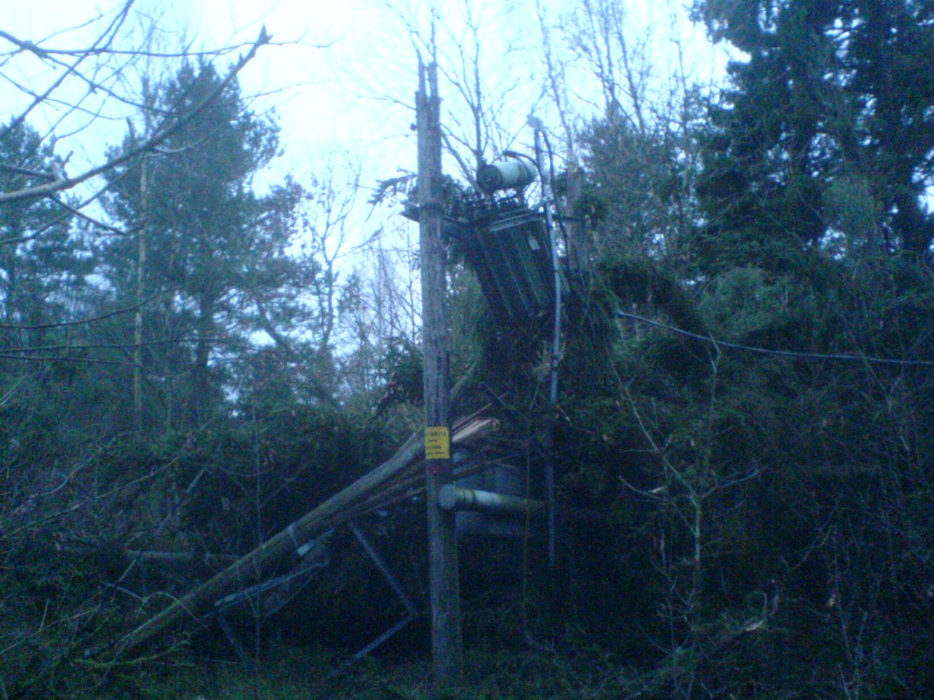

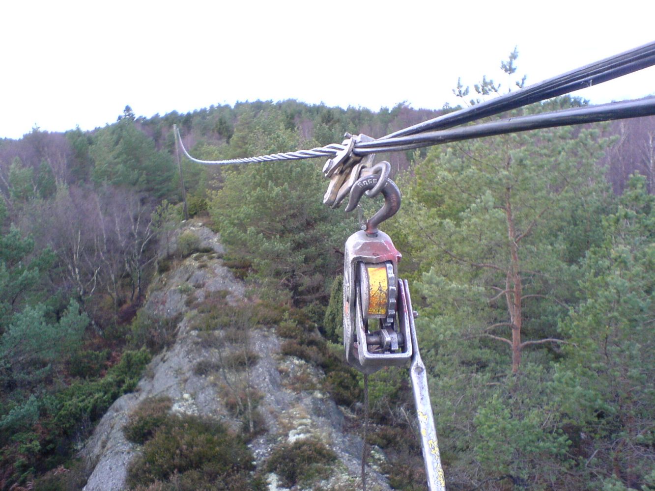

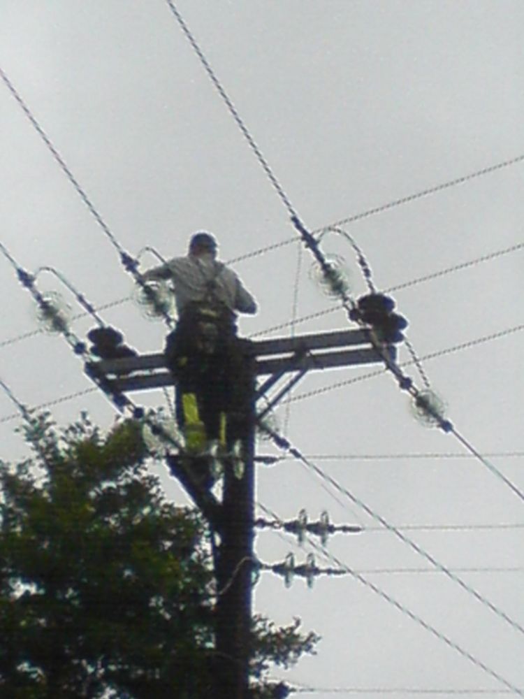

Va ute och kollade lite på Älgö utanför Saltsjöbaden i Stockholm. Dom håller på att bygga om vägen där ute och passar på att förnya elen lite också. Jag va tvungen att knäppa några kort.

05 apr 2012 18:34 #31 av Tobias Karlsson
Simon: hehe provisoriskt om man säger så =)
Trevligt att du har fotat en del på telefonlinjerna också =)
