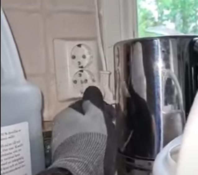

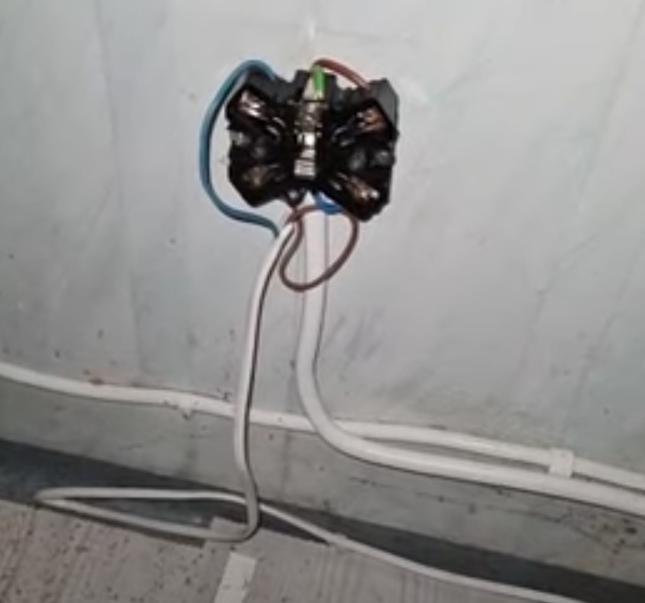

Detta är nog den mest märkliga spismatning jag sett! :ohmy:
Matning till spisuttaget består av två kablar från två olika håll.
1: En 3g1,5 som kommer från TM/TT matning och är kopplat till L1 + L2 + Jord
2: 2x0,75 lampsladd som kopplad med stickpropp i ett annat uttag. Därifrån kommer alltså nolla och L3.
Som tur var behövde inte kundens spis någon nolla. För beroende på hur stickproppen vänds så får man ju antingen nolla eller L3 på nollplinten i spisuttaget.
Detta funkade inte så bra. Säkringen for då och då. Därför vi fick uppdraget att fixa problemet.
