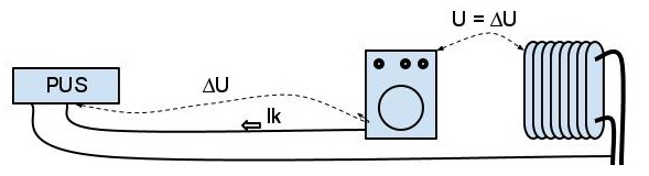

Grovt räknat behöver du göra en kompletterande skyddsutjämning om 2 * 50 / Ik < R < 4 kΩ.
Både undre och övre gränsen spelar in vid kortslutning i t.ex tvättmaskinen i ett badrum.
Den undre gränsen styr att beröringsspänningen mot den främmande ledande delen håller sig under 50 V. Spänningen beror på spänningsfallet i skyddsjordsledaren pga kortslutningsströmmen, fram till den punkt där den är sammankopplad med den främmande ledande delen (PU-skenan). Därav faktorn 2 då du mäter resistansen mellan TM och den främmande ledande delen i badrummet, men den är ju osäker då man kanske inte vet något om resistansen i den främmande ledande delen, så man kan nog lika gärna räkna utan den för att vara på säkra sidan. Du ska dock upp i höga kortslutningsströmmar (> 300 A) eller låånga ledningar (> 20 m) för att detta fall ska bli relevant. Det är antagligen därför som det är tillåtet att göra den kompletterande skyddsutjämningen i matande central.
Vid den övre gränsen (4 kΩ) så blir strömmen så låg (< 30 mA) att den är ofarlig (förutsatt att kortslutningsfelet bryts av en säkring eller JFB). Strömmen är beräknad på 115 V, dvs den förutsätter inte att det finns en skyddsutjämning i källaren.
Båda dessa fall är också endast relevanta i badrum där det finns risk för stor och blöt kroppskontakt mellan delarna, där kroppsresistansen blir så låg att strömmen genom kroppen kan överstiga 500 mA. Ser man ingen risk för sådana blöta akrobatiska övningar så behöver man inte ta hänsyn till denna risk om jag förstår det rätt B) Om TM står i ett "torrt" hörn av badrummet så skulle den inte behöva skyddsutjämnas extra?
Vid jordfel utifrån förutsätts dock att det finns en skyddsutjämning i källaren, annars kan man får 1000-tals volt mellan delarna. Här spelar det ingen roll om resistansen är hög eller låg, återigen under förutsättning att skyddsutjämning i källaren är bra gjord. Om den saknas, eller om det av någon anledning skulle gå blixtströmmar i badrummet så kan det bli farligt i alla fall. Men en kompletterande skyddsutjämning tar ned spänningen lite i alla fall... :S
