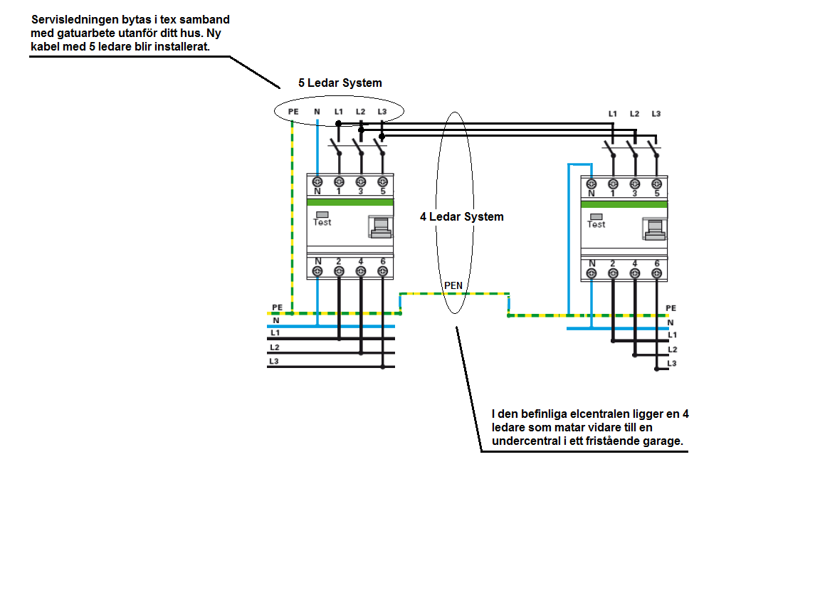

01 jan 2018 17:41 #6 av Mikael Hansson
God fortsättning på det nya året!
Se mitt exempel på detta med TN-S till ett befintligt TN-C system.
Är det fel att göra så?
01 jan 2018 18:53 - 01 jan 2018 18:56 #7 av Michell Martic
Tekniskt sätt är det inget problem, anläggningen fungerar ju. Däremot så har du i bild tagit ut en PEN-ledare från en PE-plint och det är ett direkt fel och enligt standard inte tillåtet. Problemet ligger i att du nu har driftström i en ledare som är markerad som PE, en ledare i vilken det inte ska finnas driftström. Alltså, PE-ledaren på inkommande behöver märkas om som PEN-ledare i bägge ändar eller så får du mata TN-S mellan centralerna.
Extremt våghalsigt av elnätsbolaget att byta till TN-S till befintliga anläggningar bara sådär, i många fall dessutom med all säkerhet ett direkt fel.
01 jan 2018 19:58 #8 av Mikael Hansson
Okej, jag är med dig.
Tack för ditt svar!
01 jan 2018 20:02 #9 av Electrum
Precis som Michell skriver så är det stora felet att man plötsligt plockar PEN ifrån PE.
I många fall skulle det i praktiken kunna fungera, men det finns massor av problem och fällor.
PE kan t.ex. vara underdimensionerad (någonstans) för att få agera PEN och/eller bära nollström.
Nätbolaget kanske har, eller installerar jordfelsövervakare.
En HSP-slav kanske är och grejar vid transformatorn och antar felaktigt att det inte går någon ström i PE och en olycka sker. Detta sker väl dock i så fall i samband med felaktigt arbetssätt, men måste ändock ses som en reell risk.
