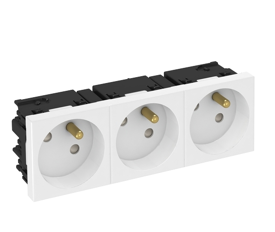

Var hos en kund där polacker hade varit "elektriker".
Vad säger föreskrifterna om dessa uttag som dom monterat?

De facto så har dom flesta grejer stickproppar som funkar med dessa uttag numera (jordade proppar har ett hål där stiftet kopplas till skyddsjorden och dom platta "Europapropparna" får plats bredvid stiftet istället) :lol: Iallafall är det så på nyare grejer. Men det finns ju några saker som inte har så och det följer ju knappast vår standard i Sverige

Polens (tillika Frankrikes) uttag (typ E) innebär ju ingen säkerhetsrisk i Sverige (typ F). Då är det värre med de Danska uttagen (typ K) som kan bli utan skyddsjord med Svensk stickpropp. Hur som helst tror jag inte dessa uttag är tillåtna. Däremot är den kombinerade stickproppen E+F för Schuko/Polen tillåten.

Att hålla reda på fasledare och neutralledare i uttagen är enkelt - och borde vara varje installatörs förbannade plikt OCH hederssak: Fas till vänster och Neutral till höger (om stifthålen sitter vågrätt). Då kommer den kombinerade stickproppen E+F att komma 'rätt' när det franska/polska E-stifthålet är uppåt.
Jag hoppas alla på det här forumet är medvetna om detta - och gör så,
och med efterföljande normerad montagekontroll före överlämnandet...
Jag tror, liksom Bo Siltberg, inte att dessa uttag är godkänd installationsstandard i Konungariket Sverige...
