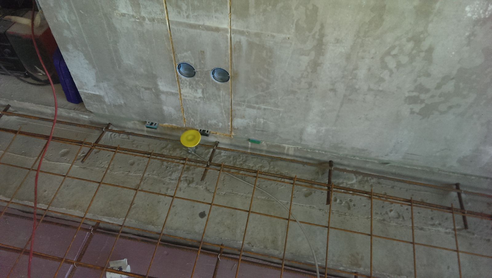

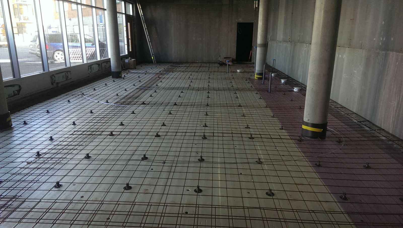

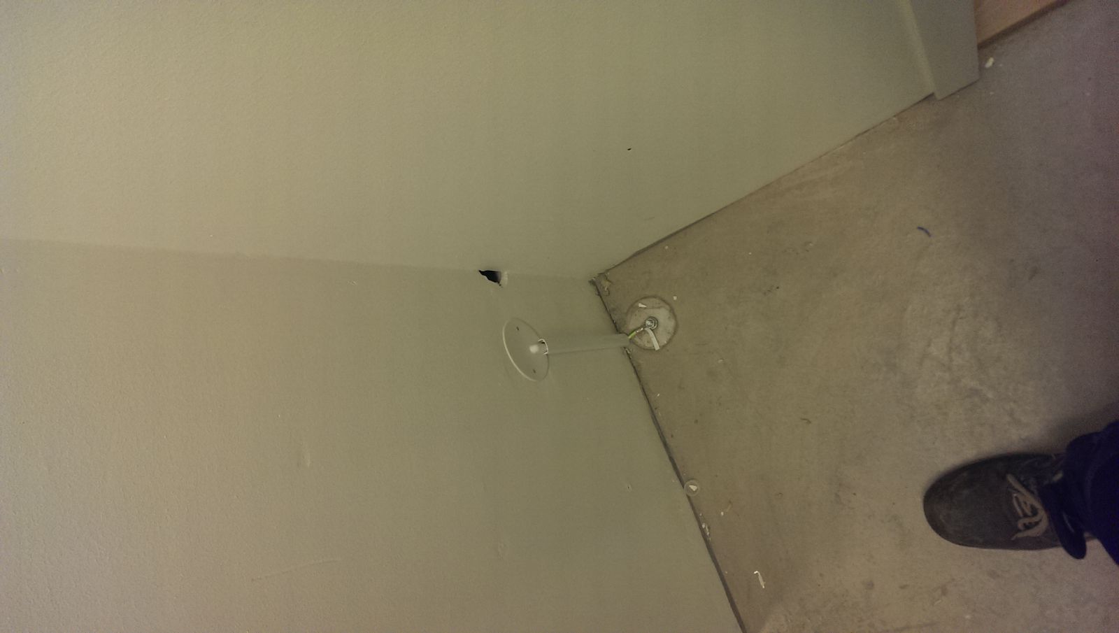

24 okt 2014 17:13 #8 av Johan Larsson
finns ganska bra färdiga kit att köpa funkade bra när jag la ut för nån månad sedan
VD
ETK-service AB

Ett snyggt exempel visar Johan här ovan

14 nov 2014 21:12 #14 av Johan Larsson
gjutet och inkopplat:)
