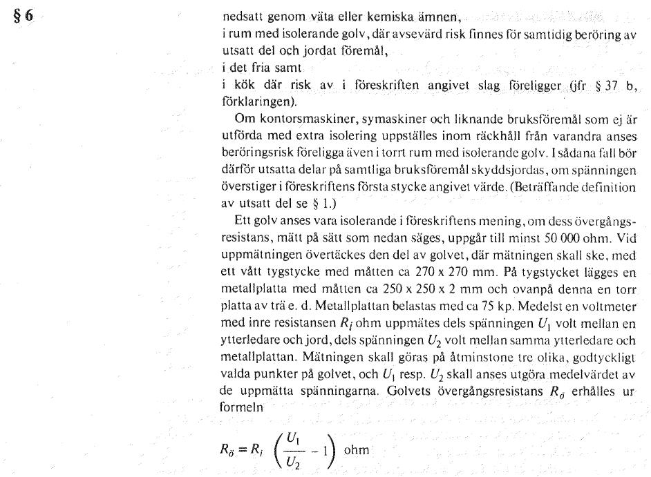

Omständigheterna framgår inte av frågan på ESV, men det kan ju vara så att kylen står i den "isolerade" delen av köket och därmed ska anslutas till ett ojordat uttag. Men visst, det tappade bort det där med kök i svaret.
Isolerat betyder att väggar och golv ska ha uppvisa en resistans på minst 50 kohm mot jord. 4 kohm handlar om skyddsutjämning.
Samtidigt säger äldre föreskrifter att när flera enkelisolerade apparater används inom räckhåll från varandra så bör de skyddsjordas... Så nog bör en kyl skyddsjordas då man kan anta att det även kan finnas en brödrost i närheten. Av samma skäl har det förekommit rekommendationer (inga krav(?)) att elvärmeradiatorer mm ska matas från samma fas för att minska risken för olyckor vid fel. Men vi pratar här om två fel, eller? Två fel ska man inte behöva skydda sig mot även om tre givetvis är bättre.

Jag syftade inte på isolerad miljö vid 4kOhm. Jag syftade på att då är det tveklöst en främmande ledande del eftersom en ström på ca 30mA kan flyta vid 115V, alltså gränsen för personskydd.
Jag blev nyfiken på 50kOhm, att det räknas som isolerat. Är det enligt äldre föreskrift när isolerad miljö kunde tillämpas vid nybyggnation?
29 nov 2013 13:17 #8 av Reijo Eriksson
Svar från Reijo Eriksson i ämnet Fel svar?
Den här texten finns i Starkströmsföreskrifterna 1978:6, §6c.
