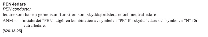

"En skyddsledare är en gemensam term för alla ledare som är anordnade för skydd mot elchock, dvs skyddsjordsledare, skyddsutjämningsledare, jordtagsledare och PEN-ledare" Kommentar under punkt 543 Skyddsledare.
Så Kristians resonemang gällande märkning anser jag vara korrekta i punkt 514.3.2 och 514.3.Z4 vilket gör att vi inte får använda blå till pen ledare.
08 nov 2016 21:09 #50 av Olle Andersson
Oskar Ståhl skrev: "En skyddsledare är en gemensam term för alla ledare som är anordnade för skydd mot elchock, dvs skyddsjordsledare, skyddsutjämningsledare, jordtagsledare och PEN-ledare" Kommentar under punkt 543 Skyddsledare.
Om det finns motstridigheter i hur ett begrepp definieras mellan kommentarerna och den faktiska definitionen i definitionskapitlet torde den senare vara överordnad.
PEN-ledaren är en skyddsledare OCH en neutralledare, ingen funktion är överordnad den andra och av just den anledningen så finns det separata regler för PEN-ledare...
Man får inte använda blå som PEN-ledare men inte på grund av att den är en skyddsledare utan därför att den är just en PEN-ledare. I TN anläggningar finns det tre olika typer av jordledare; skyddsjordledare, neutralledare och PEN-ledare. Man kan inte utan vidare minska ner kategorierna till två...

Jag ser inga motstridigheter i standarden gällande definitionen av skyddsledare.
Du får gärna förklara vad du menar med jordledare och varför du nämner neutralledare i samma sammanhang. Skyddsjordningsledare är en typ av skyddsledare som används för att förbinda utsatta delar.
