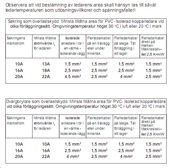

Vilken säkring till specifik kabel area?

Köp eller kolla om man kan ta hem SEK handbok 421(vägledning för dimensionering av ledningsnät för lågspänning)

Draka har en app till iPhone där man kan ange olika förläggnings sätt på stege, vägg och kanaler. Och sedan får man ut hur många kvadrat som behövs beroende på hur man förlägger kablarna, temperatur etc. :silly:
