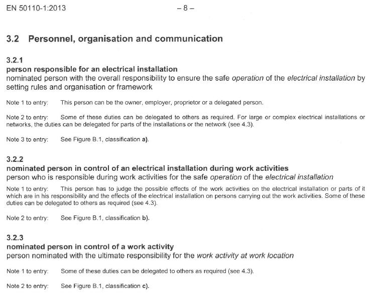

28 okt 2013 20:18 #12 av Reijo Eriksson
Utdrag från SS-EN 50110-1 utgåva 3

28 okt 2013 20:24 #14 av Reijo Eriksson
Jämför skillnaderna mellan
3.2.2 nominated person in control of an electrical installation during work activities (eldriftansvarig) och
3.2.3 nominated person in control of a work activity (elarbetsansvarig).
28 okt 2013 20:27 #15 av Reijo Eriksson
Tycker inte man har snurrat till någonting utan gjort rollen som elanläggnningsansvarig tydligare. Den fanns inte tidigare i standarden. Som beställare blir det som innehavare/ägare tydligare att köpa upp tjänsten som eldriftansvarig av en driftentreprenör.
