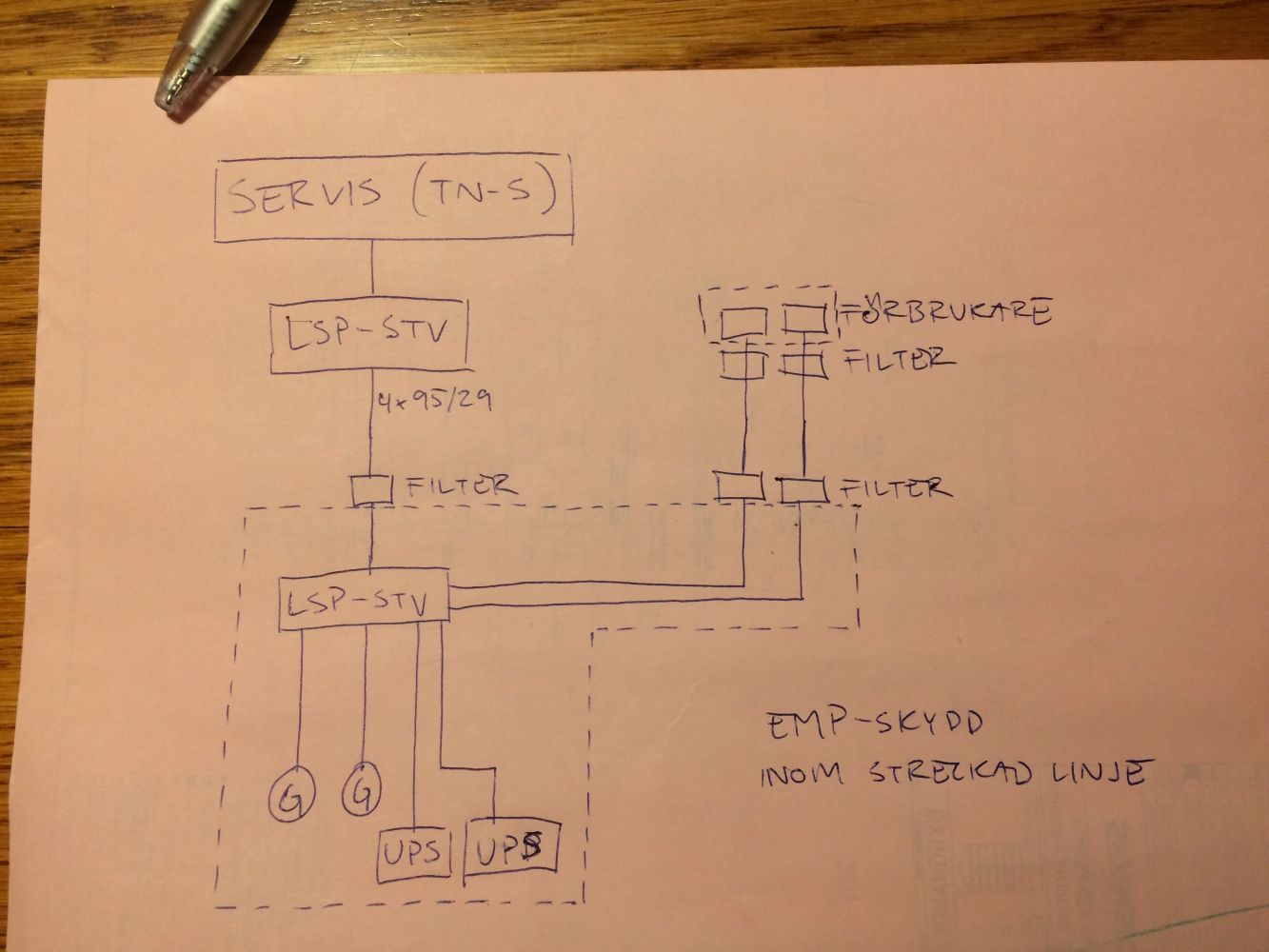

27 sep 2017 18:00 - 27 sep 2017 18:02 #5 av Joel Ingolf
Svar från Joel Ingolf i ämnet Reservkraft vid TN-S
Tack för alla svar!
Jag gjorde en tvåminutersskiss på anläggningen. Ni får ursäkta att den saknar vedertagna symboler och beteckningar ;).
Vid strömavbrott ska UPSerna ta över all last blinkfritt tills reservkraften har kommit igång, sedan tar dessa över. Det är dubbla aggregat pga redundans så de ska inte köras parallellt utan ett i taget.
28 sep 2017 18:33 - 28 sep 2017 18:34 #6 av Magnus H
Svar från Magnus H i ämnet Reservkraft vid TN-S
Lite offtopic.
Men jag är intresserad av vad ni använder för automatbrytare till generatorn Joel?
För ni använder säkert sådana i denna lite mer avancerade anläggning.
Också dessa filter du skissat ner är jag nyfikna på.

30 sep 2017 08:39 - 30 sep 2017 08:40 #10 av Michell Martic
Svar från Michell Martic i ämnet Reservkraft vid TN-S
Om Det ens är möjligt Christer beror på om det är en on- eller offline UPS. Men är det en online så är det helt klart så man bör göra.
Som bl.a. Bo påpekat så verkar det problematiskt med konfigurationen som den är. UPS behöver också ha skyddsledare mot sin neutralpunkt för att skyddsmetod "skydd genom automatisk frånkoppling av matningen" ska fungera vid nätbortfall. Om så är fallet får du problemet som nämndes tidigare med att driftström går i PE i.o.m. användning av inkommande TN-S.
TN-S borde börja först vid utgående huvudledningar från det nedre ställverket i bilden du bifogade.

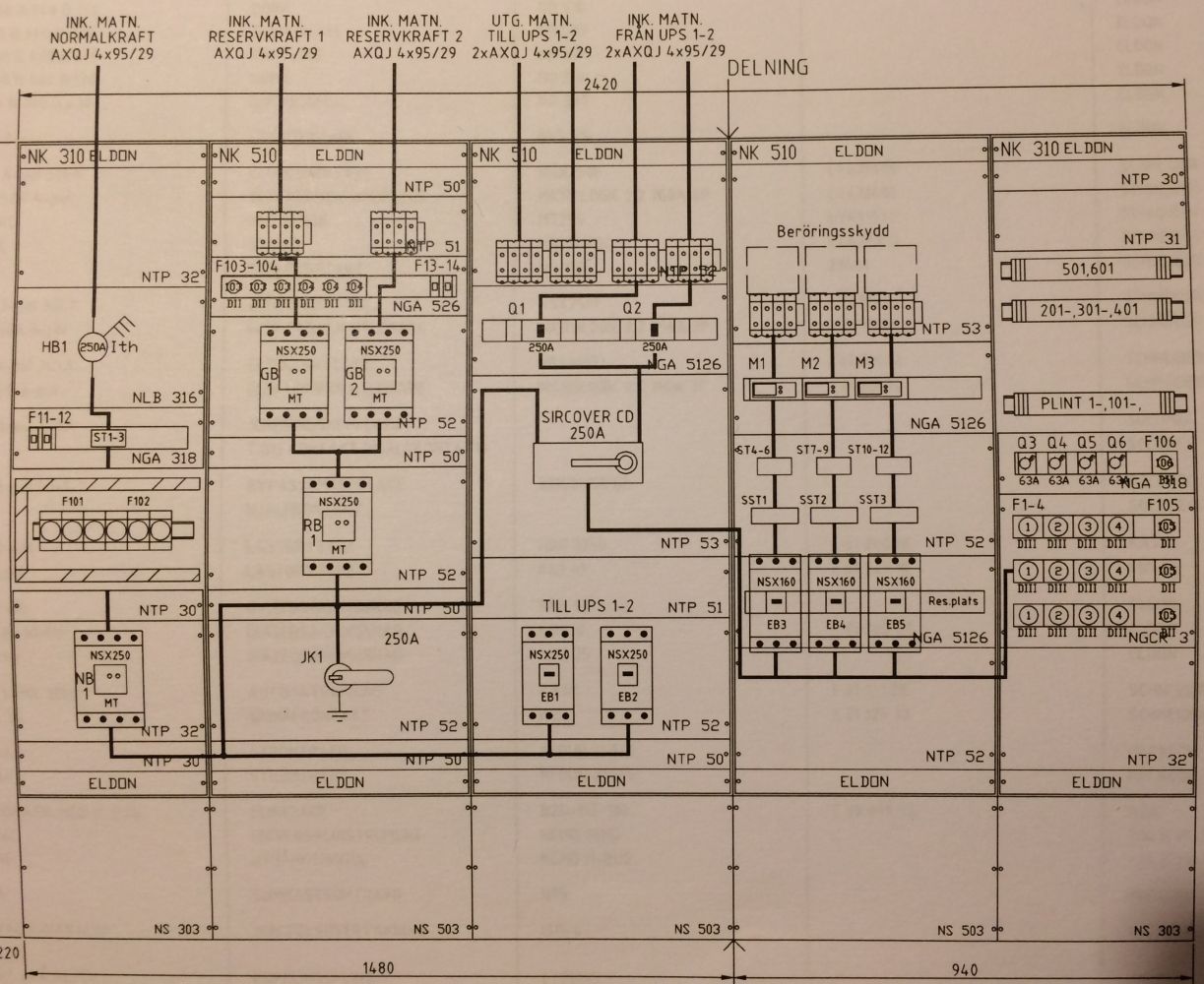

02 okt 2017 17:40 - 02 okt 2017 17:41 #11 av Joel Ingolf
Nu har jag skakat fram en riktig ritning över ställverket så det blir lite tydligare.
Jag kanske hade ritat/förklarat lite otydligt. Det är online-UPSer och kraften till förbrukarna kommer att gå via dem precis som Christian skrev. Reservkraften har nätavkänning.

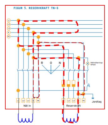

02 okt 2017 18:11 #12 av Bo Siltberg
Svar från Bo Siltberg i ämnet Reservkraft vid TN-S
Här är en principskiss över hur det kan uppstå en ström i nätets PE. Det kan hända vid TN-S-system och vid parallell drift, dvs ingen omkopplare som bryter nätets N vid reservdrift.
Den lite tunnare streckade linjen visar den oönskade strömvägen som orsakas av att N och PE är sammankopplade i nätets transformator. Det blir väl inte en jämn delning av strömmen mellan dessa två vägar, men tillräcklig hög för att reta en linjearbetare.
