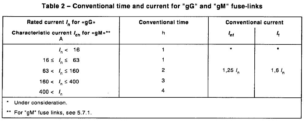

15 aug 2015 18:52 #34 av Bo Siltberg
Jag hittade gränsbrytströmmarna i IEC 60269-1 och -3 och följande står där för smältsäkringa av typen gG.
Märkström (A)Provtid (h)Lägsta provströmHögsta provström
2 - 411.5 * In2.1 * In
6 - 1011.5 * In1.9 * In
13 - 6311.25 * In1.6 * In
80 - 16021.25 * In1.6 * In
200 - 40031.25 * In1.6 * In
> 40041.25 * In1.6 * In
Den faktor som ska användas som k2 är alltså den som är angiven under högsta provström.
15 aug 2015 18:56 - 15 aug 2015 18:59 #35 av Michell Martic
Och jag skulle precis själv lägga upp denna bild ;)
Jag är av samma uppfattning som dig Bo eftersom det är den ström som garanterat frånkopplar. Dock så var värdet hos IFÖ ett värde för en timme. Säkringen har ju säkerligen ett annat värde vid tre timmar. Därav osäkerheten om man kunde använda sig av tillverkarens egen tabell i detta fallet eller om man ska använda sig av faktorerna i IEC 60269.
