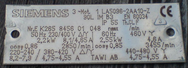

Jag har en elmotor med skylt enl. bif. foto. Den är nu Y-kopplad. Vilket är varvtalet på den??? Blir det alltid olika varvtal på Delta eller Y-kopplad motor??

230/400 D/Y
50hz Nät
2850 / min <-
Vartalet minskar ej, Effekten gör det.
10 jul 2011 14:17 #3 av Rune Johansson
Vad betyder då 3455/min som det också står på skylten???
10 jul 2011 14:25 #4 av Tobias Karlsson
Kanske varvtalet?
10 jul 2011 14:30 #5 av Patrik Hedlund
Rune Johansson skrev: Vad betyder då 3455/min som det också står på skylten???
Jag tolkar skylten som att de är varvtalen vid 60 Hz. Alltså inget att bry sig om.

10 jul 2011 17:08 #8 av Friedrich Lossien
Varvtalet är det samma vid både 230V och 400V eftersom det är frekvensen som avgör varvtalet.
10 jul 2011 17:40 #9 av Rune Johansson
TACK så jättemycket alla. Då förstår jag!!!!

15 nov 2011 21:08 - 15 nov 2011 21:13 #11 av Mats Jonsson
Magnus skrev: 230/400 D/Y
50hz Nät
2850 / min <-
Vi får inte blanda ihop YD-start med omkopplingsmöjligheten för olika spänningar.
Denna motor kan drivas med 400 V huvudspänning med Y-koppling. Fasströmmen är då 4,65 A.
Den kan även drivas med 230 V huvudspänningen, t.ex. i Norge, men då med D-koppling, Även här blir fasströmmen, strömmen genom den enskilda lindningen 4,65 A. Huvudströmmen blir då 4,65 x1,73 = 8,1 A.
Effekten blir dock densamma såväl vid Y- som D-koppling, 2,2 kW.
Vid 60 Hz ökar impedansen och för att fasströmmen då ska bli 4,65 A måste huvudspänningen vara 460 V och då med Y-koppling. Man kan även använda motorn vid 266 V och 60 Hz men då med D-koppling.
Effekten ökar vid 60 Hz på grund av att spänningen måste ökas, den blir då 2,55 kW.
Denna motor kan inte YD-startas i Sverige där huvudspänningen är 400 V. Men i Norge med huvudspänningen 230 V kan motorn YD-startas. Vid Y-start-läge blir effekten endast ca 25-30% av märkeffekten. Därav följer att YD-start endast lämpar sig då start kan ske mot obelastad axel. YD-start är olämpligt vid start av t.ex. fläktar där belastningen ökar med varvtalet.
