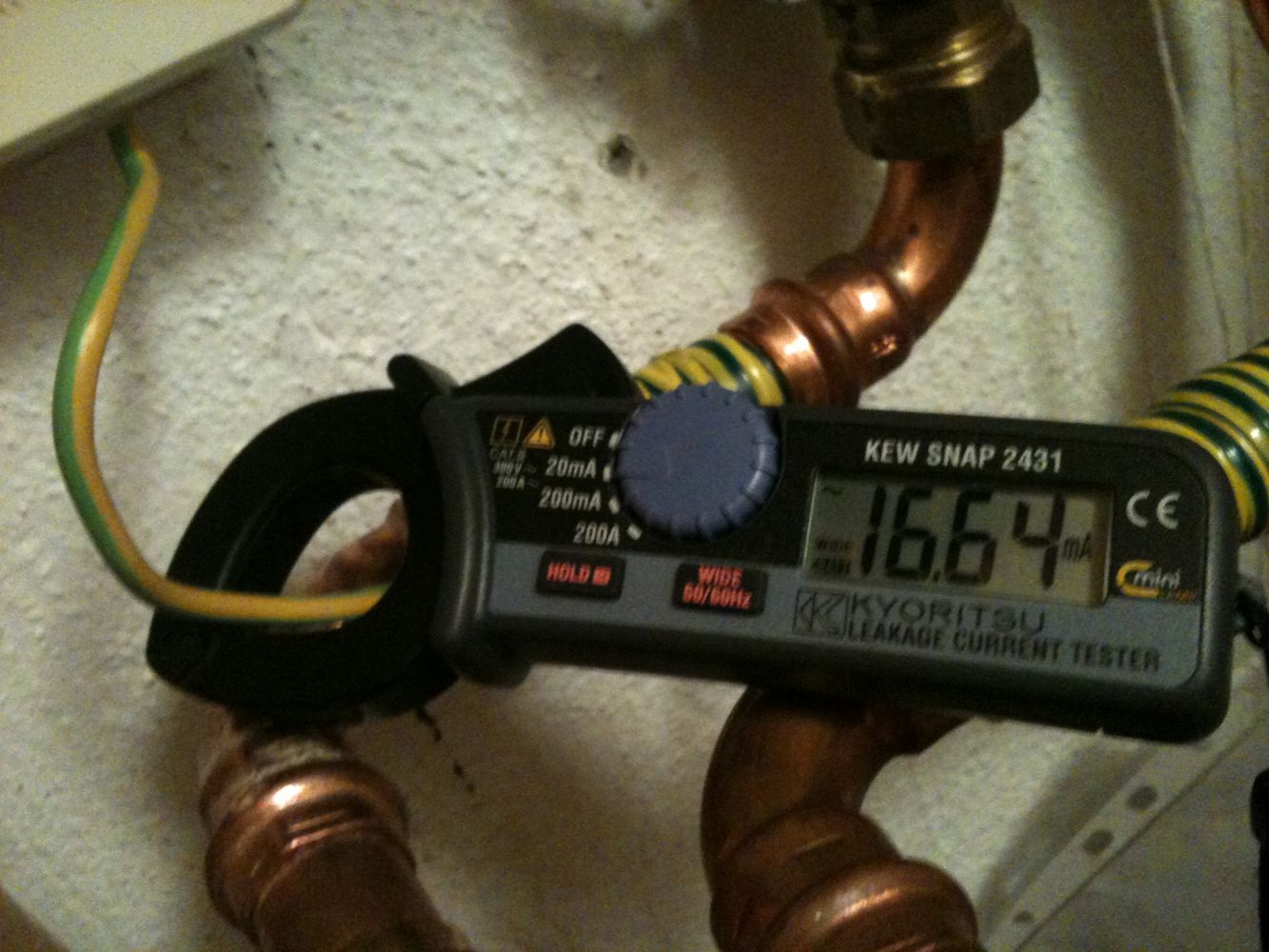

Var ute och felsökte på ettt liknande fall med strömkittlingar i dushen. Mätte upp 3mA ström mellan dushblandaren och jordblecket i vägguttaget.
Utjämnade alla vattenrör som gick in i badrummet precis utanför och läckströmmen i princip försvann. Dock mätte jag upp 16mA läckström mellan vattenrören vid VVB och jord i närmaste dosa.
Jordfelsbrytare finns och löste inte ut. provade även JFB med Eurotestern och den fungerar utmärkt.

Felen har försvunnit omgående efter de åtgärderna.
