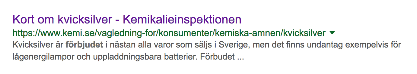

Skickar med två skärmdumpar en från Kemikalieinspektionen som någon länkade till förut.
16 aug 2018 20:01 - 16 aug 2018 20:08 #25 av Eric Lander
Gick inte länka och bilden var för stor någon har länkat förut kolla kemikaliteinspektionen det är tydligt att det är något på gång?
