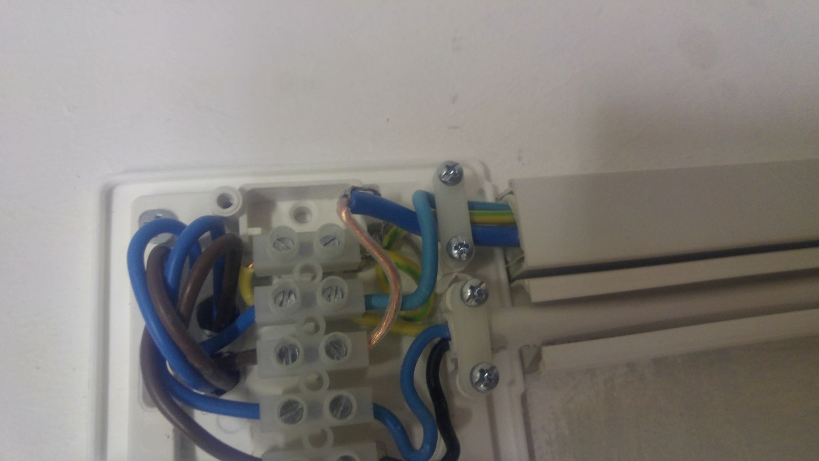

Har bytt en golvvärmetermostat till Devi Smart idag. Värmekabeln var av en typ som jag inte är helt bekant med. Det var en värmekabel med en ledare och jordfläta. Sedan gick det en nolla och en PE bredvid in i golvet.
Hur är detta ihopkopplat egentligen? Tänkbart årtal? 90-tal?

Är det inte en vanlig "motståndstråd" där man gjort en fuling och skarvat "slutändan" i golvet? Jag är helt säker på att det är någon "specialist" som varit framme.

Ah, på så sätt. Tänk vad fiffig vissa kan vara... :sick:
