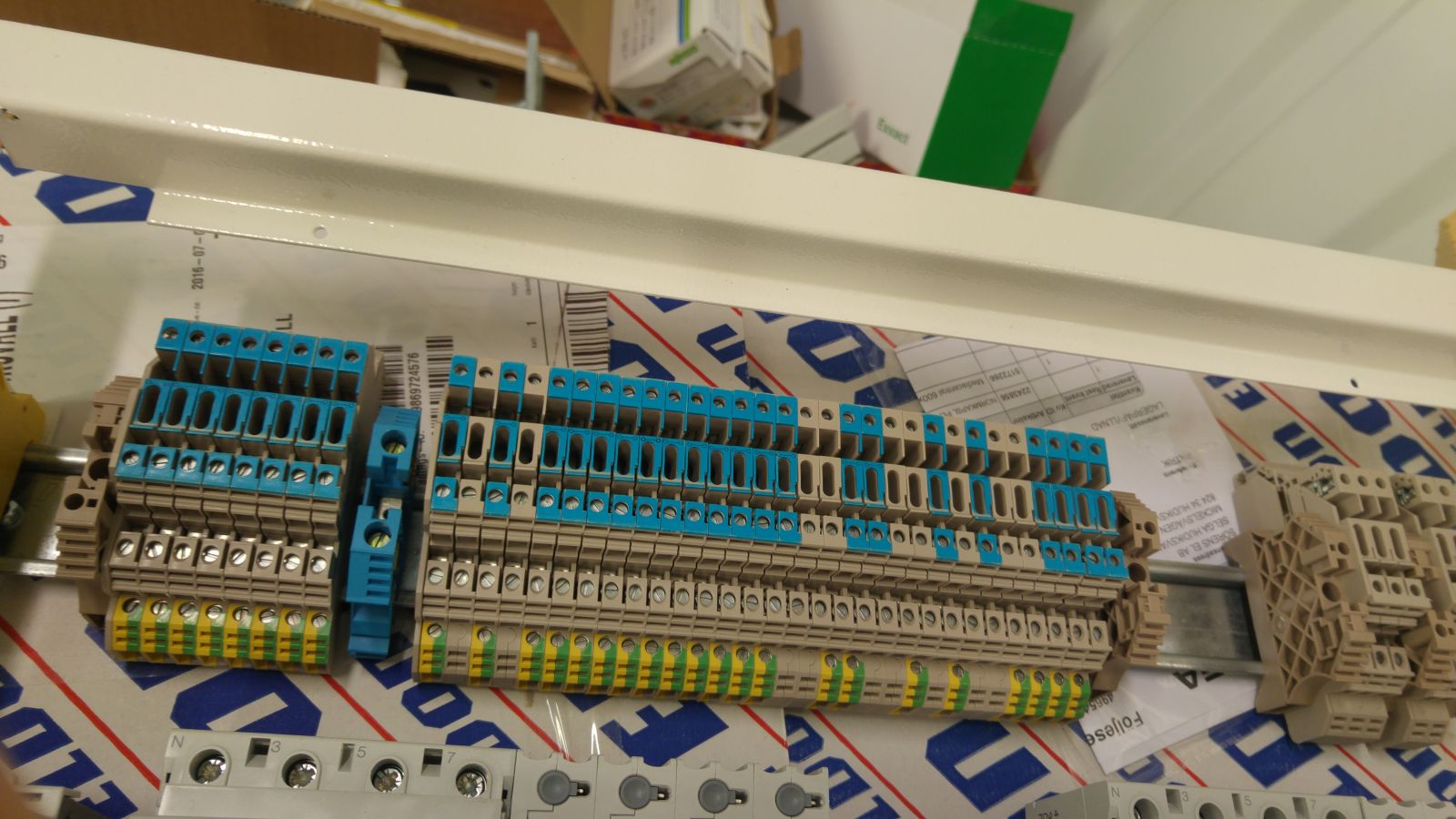

Håller på att bygga ihop en central och tänkte testa nya trevåningsplintar för 2,5mm2. Dock kan jag inte lista ut vad jag ska använda för att sammanbinda plintarna på nollsidan med 6mm2.
Någon som har något tips? Jag ringde Weidmuller som skulle höra av sig, men har inte hört från dom igen.
Weidmuller WDL2,5 heter plintarna.
31 aug 2016 07:16 #2 av Patrik Hedlund
(Jag har medvetet satt plintarna upp och ner :stubben: )
31 aug 2016 07:20 #3 av Rikard Ågren
Det brukar vara en kopparskena man styr in men det ser ut som att det kanske är fel typ av våningsplint för det?

Har aldrig sett den överkopplingen användas för nollfördelning

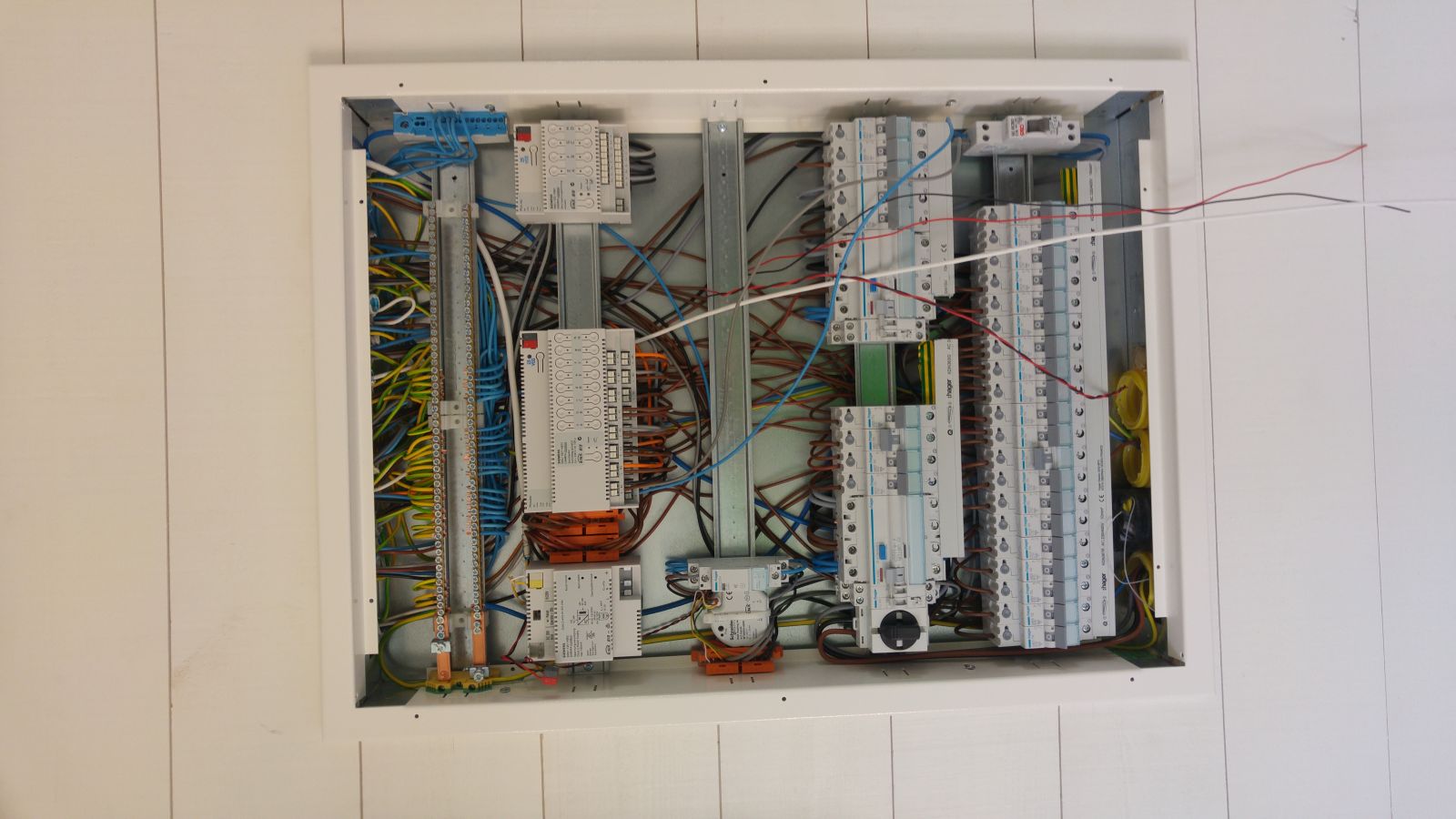

Tack för hjälpen! Dock så struntade jag tillslut i plintar helt och hållet.
(Naturligtvis ej klar ännu)

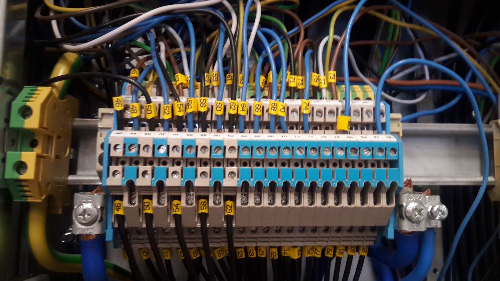

03 sep 2016 08:06 #9 av Isak Rönnqvist
Ovanligt att du har lyckats få PE på undersida dvärgarna.
Brukar sätta beröringsskydd som är gula med blixt på då det är farlig spänning under dessa.
Men skönt att det är PE under dina så man kan ta på dessa utan att oroa sig.?
03 sep 2016 08:20 #10 av Electrum
Ahh du tänker på den gulgröna tejpen på fasskenorna.
Ja det ger ju lite fel indikationer.
Nu skrev Patrik att det inte var klart än, så vi får väl hoppas att en fix är på todo-listan. :)

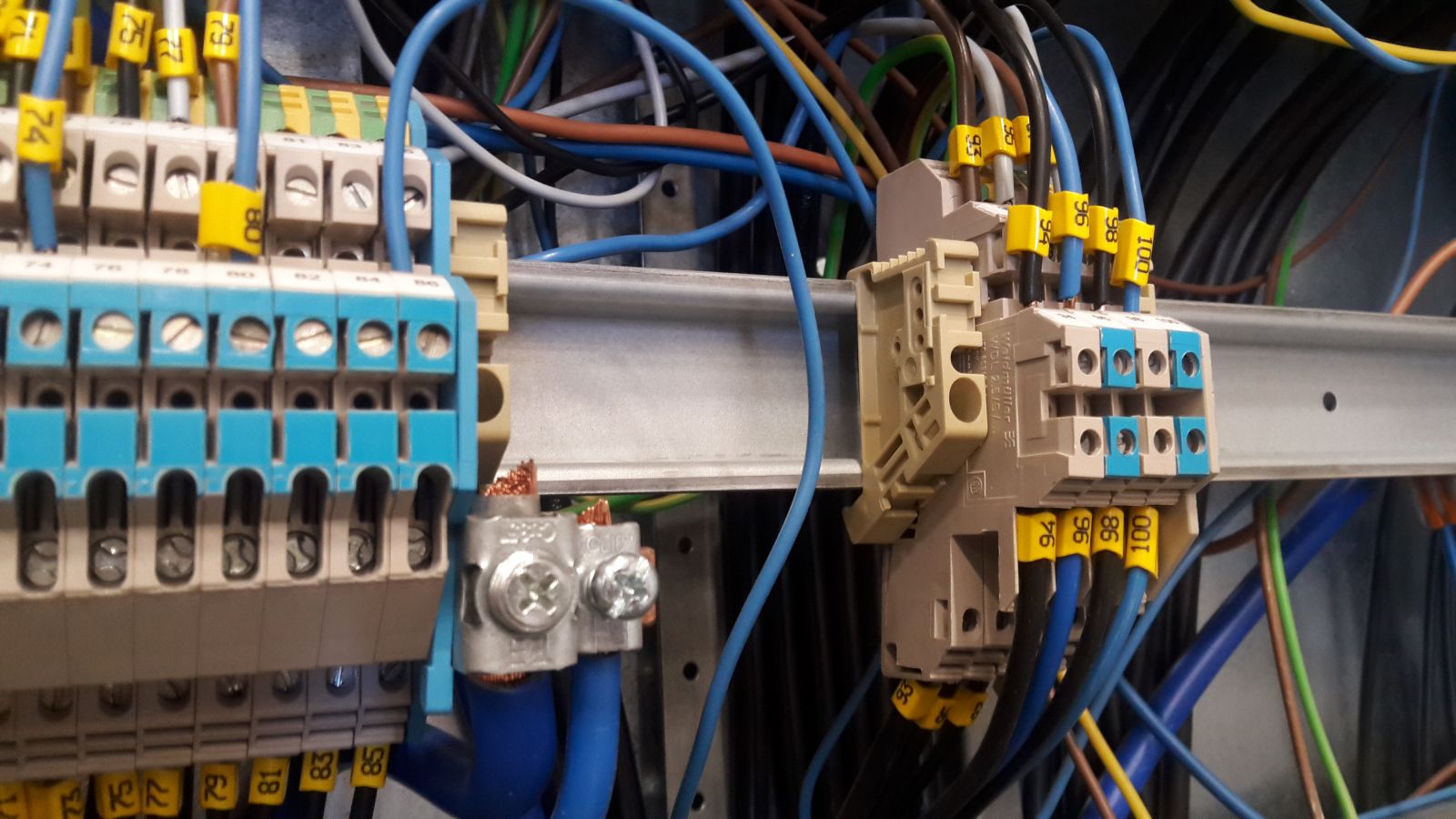

För att koppla ihop de blå nollorna så finns det gafflar se: Weidmüller: Q 20 WDL2.5S
Bild (från Conrad):
Sätt in kabel 2.5 mm2 från varje ände, klipp bort de skruvar som ej skall användas.

ÖVERKOPPLING ZQV 6N/2 2 överbyggling för PDU E2920189 det är dom där cleas. Tillbehör till Push-in serien. tror din bild och modell är tillbehör till wdu serien ;)
05 sep 2016 21:55 #13 av Claes Börjesson
Nja .....
Jag tror nog att det är rätt, liknar de som jag såg på Weidmüllers hemsida, men jag hittar inte igen bilden.
Bilden är hämtad från www.conrad.se med angiven beteckning: WDL
Se conrads hemsida: Conrads WDL
