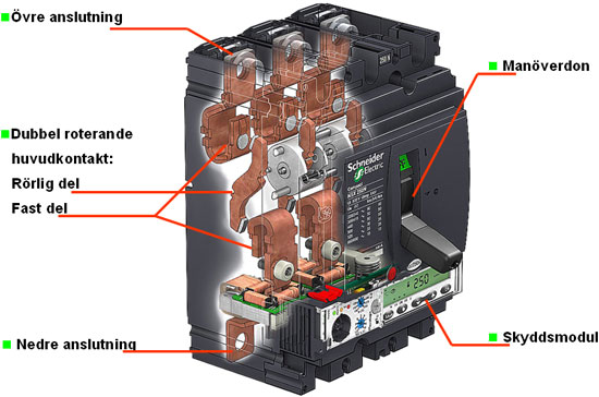

13 feb 2016 20:10 #7 av Bo Siltberg
Effektbrytare
De innehåller också ett överströmsskydd (ofta inställ­bart och med olika egenskaper) och erbjuder in stor mängd tillval.
Denna typ är alltså den som klarar alla situationer – alla kombinationer av egenskaper.
Maximalbrytare är en äldre benämning.

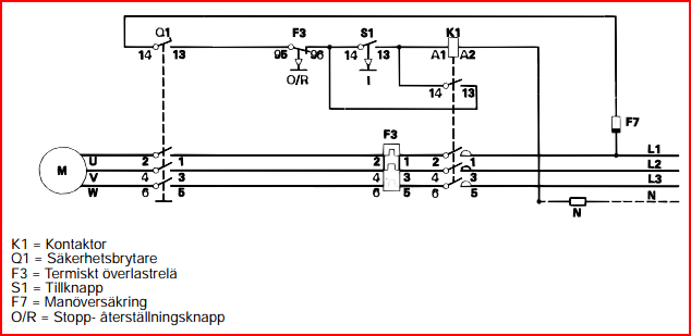

Kanske ska våga mig på ett inlägg om säkerhetsbrytare också så som jag uppfattat dem, och enligt HB 418.
Säkerhetsbrytare är ett ofta missförstått begrepp. Det förekommer ofta när det egentligen är en (last)frånskiljare i bostäder som avses.
Den definieras som Handmanövrerad lastfrånskiljare med låsanordning, läges­indikering ... avsedd att frånskilja ... och förhindra oavsiktligt inkoppling.
Säkerhetsbrytare krävs av arbetsmiljöverket för att skydda yrkesmän från ska­dor vid underhåll på rörliga maskiner. Den är alltså mer än bara en lastfrånskil­jare då den också har regler kring sig angående utförande, inkoppling och handhavande. Begreppet säkerhetsbrytare finns inte i elinstallationsreglerna.
Det är därmed ett krav i industrier och offentliga lokaler där flera yrkesmän kan arbeta samtidigt och/eller där oavsiktlig start av maskinen kan orsaka persons­kada. Övriga exempel som ges i HB 418 är
- maskiner som kan startas från flera ställen eller genom automatik,
- maskiner som kan startas av misstag,
- maskiner som inte kan överblickas från det ställe där de startas,
- maskiner med komplext styrsystem och
- där risken för personskada är stor.
Det finns inget krav på säkerhetsbrytare i bostäder – där förväntas man ha bättre kontroll på maskinen, i den mån det finns sådana farliga maskiner där. Gränsen kan synas hårfin för exakt när en säkerhetsbrytare krävs – i fall som t.ex en elektrisk dörrstängare. Man kan då göra en riskbedömning av den sista punkten ovan, risken för personskada, för att avgöra om en säkerhetsbrytare krävs.
Dess syfte är främst att förhindra start av maskiner med rörliga delar vid underhåll på dessa. Start och stopp av maski­nen är inte säkerhetsbrytarens uppgift.
Det är dessutom så att säkerhetsbrytaren inte behöver bryta spänningen till maskinen. Den kan också vara mekanisk. Om den skulle bryta spänningen så behöver den inte bryta all spänning utan det räcker med t.ex styrkretsar som gör att maskinen inte kan starta.
Begreppet säkerhetsbrytare ska vara känt av alla yrkeskategorier – rörmoka­re, svetsare, motormekaniker, ventilationsgubbar med flera. Då flera av dessa yr­keskategorier kan arbeta på en maskin samtidigt så sätter var och en sitt eget hänglås på säkerhetsbrytaren, vilket gör att maskinen inte kan startas förrän siste man har lämnat maskinen.
Ovanstående handlar om frånkoppling för mekaniskt underhållsarbete vilket inte innefattar frånskiljning för elektriskt underhåll.
En säkerhetsbrytare kan också vara, och är vanligen, utförd för frånskiljning, och då är det underhåll på det elektriska systemet som avses. Kraven här är inte riktigt lika höga, kanske mest pga att det endast är en yrkeskategori som är berörd. Det krävs inte alltid ens en säkerhetsbrytare i ordets bemärkelse i detta fall, utan kan t.ex vara en effektbrytare (tidigare kan det ha funnits krav på säkerhetsbrytare).
Dock är det inte alltid fackkun­nig personal som utför underhållet utan kan vara instruerad personal (eftersom arbete på maskiner inte är behörighetskrävande) som inte har samma kunskaper om de faror som kan uppstå, så säkerhetsbry­taren kan ha sin roll här också att förhindra att anläggningen spänningssätts, och det behöver inte handla om rörliga maskiner heller. Huvudsaken är att alla spänningsförande ledare frånskiljs på ett säkert sätt, och det kan handla om flera matande system (kraft, styrkretsar mm).

16 jun 2016 11:40 #12 av Bo Siltberg
Menar du att använda MCCB'n som säkerhetsbrytare? Handlar det om en industri eller annan allmän plats där det finns behov av en säkerhetsbrytare? Om svaret är ja tror jag inte en besiktningsman skulle gå med på detta.
- Här krävs en säkerhetsbrytare som ser ut som en säkerhetsbrytare och som det står "säkerhetsbrytare" på, i omedelbar närhet till maskinen.
- MCCB'n med den lösning du föreslår kan användas för start och stopp, men får inte i mina ögon ersätta den traditionella säkerhetsbrytaren i detta fall.
- Proceduren för start och stopp kan ställa krav på förregling mellan MCCB'n och kontaktorn för enfasmatningen. Men annars ser jag inget sådant krav. Det är tillåtet att behöva dra i flera spakar här.
- För säkerhetsbrytaren ska det däremot räcka med en (1) spak för att förhindra start av maskinen, det är kravet för frånkoppling att maskinen inte ska kunna röra sig. All spänning till den behöver inte vara bruten! Utan grundkravet på en säkerhetsbrytare är att maskinen ska stå stilla.
- Jag ser därför inte heller krav på att säkerhetsbrytaren, om den är inkopplad på trefasmatningen, måste vara förreglad mot kontaktorn som bryter enfasmatningen. Men tillverkaren kan ställa krav på att maskinen ska stoppas på ett visst sätt om någon rycker i säkerhetsbrytaren utan att först stoppa maskinen på "rätt" sätt. Då kan det finnas behov av förregling. Det krävs även förregling vid större strömmar, se ovan, då även mot MCCB'n. Man ska i nödfall kunna bryta matningen mha säkerhetsbrytaren utan att det sliter på den.
- För frånskiljning är kraven inte helt tydliga, men det kan vara så att man tillåter flera spakar. Man anser troligen att en utbildad elektriker kan avgöra hur alla spänningar till en maskin frånskiljs, och att det verkligen blir frånskiljning. T.ex en svetsare ska bara behöva dra i en spak, och då för att förhindra att maskinen rör sig.
Följande användare sa tack: Markus Ågren, Electrum
