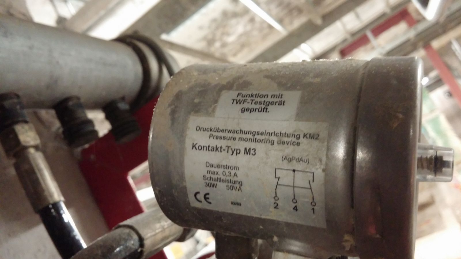

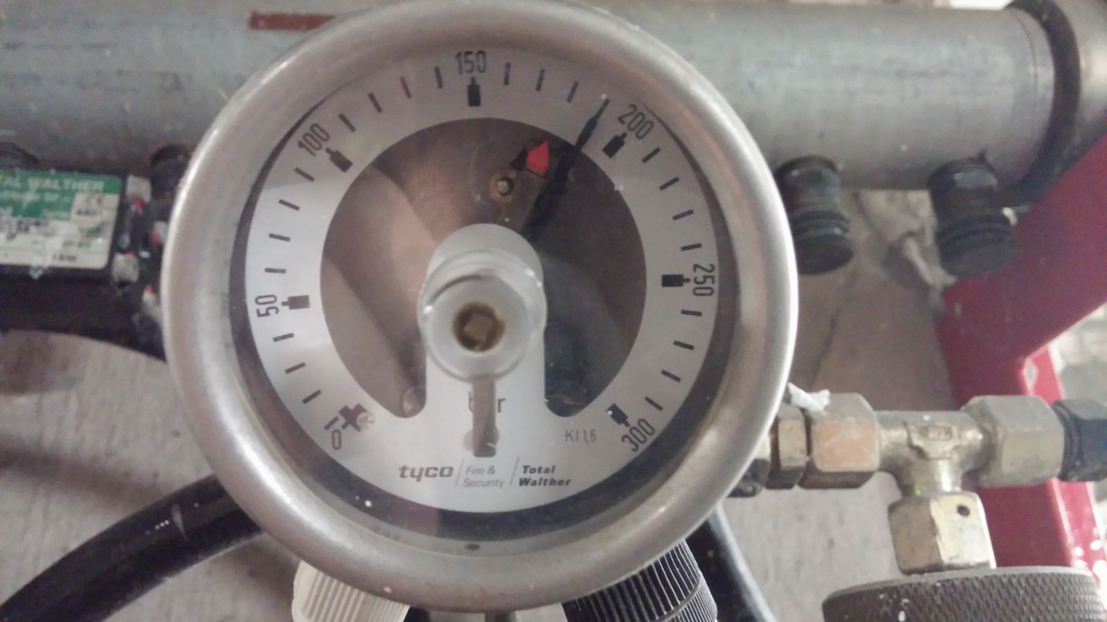

Någon som vet vart man kan få tag på ett verktyg för att justera larmvisaren/indikeringen på en sån här!?

Det finns en genomskinlig plast kant i botten på manometern. Det är nog bara att flytta på den.

Det trodde jag oxå. Men så var det inte. Det är den fyrkantiga axeln i mitten som justeras. Larmet är via kontakter.
30 nov 2015 18:26 #4 av Stefan Ericson
Svar från Stefan Ericson i ämnet Manometerverktyg
Det lättaste är nog att leta i bits satser. Jag har sådana bits. Annars i material ställ och se om det finns någon fyrkants stång som passar. Eller fil eller fräs till något.

Nycklen du ska använda är ganska smal så jag kan inte tänka mig du får in ett bit där.....
Du kan säkert beställa en från leverantören.
Www.sini.se säljer wika, de kan säkert skicka en :)

Men det är ingen bits, det är en hylsa som ska användas. Typ en avluftningsnyckel till radiatorer. Fast mindre dimension
Nils har länken:)

oftast så sitter verktyget på klockan, ser ut som en plastratt som håller fast kontakten (diameter 15-20mm) på baksidan typ, om man skruvar bort / drar ut så ser man fyrkanten i plasthylsan
