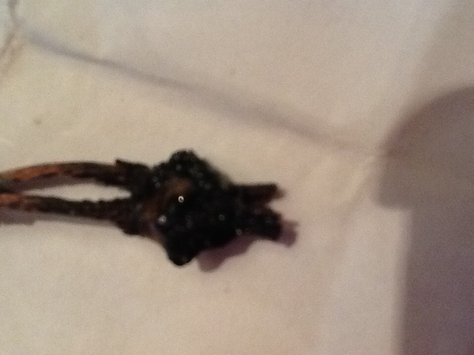

Hej.
Är det någon som varit med om varmgång i en Wago.
Ringde en i går kväll och det rök i skarvdosan i väggen, matningen var till en tvättmaskin, så den har väl belastats med ca 10A
Hela klämman hade smält helt och några centimeter plast på FK:n
Det gick att se att kopparn var ordentligt intryckt i Wagon.
Har ni varit med om detta? måste ju vara något produktionsfel.. Känns jävligt otäckt, för man har ju använt några tusen wago..

Hoppas du får tillfälle att studera den orörd, noggrant, och ta en bild.
30 dec 2014 22:20 #3 av Timmy
Svar från Timmy i ämnet Wago
30 dec 2014 22:23 #4 av Timmy
inte världens bästa bild, men den är iaf helt intryckt i wagon

Svårt att se om det är Wago 222 eller 773, ser mest ut som en svart pudel !
01 jan 2015 22:36 #9 av Timmy
Det är en gul wago, 2-hål ej öppningsbar, det är FK som är skarvat.

Jag funderar på ifall det kan vara en Wago där en ledning har lossats och sen återmonterats igen, eller en helt återvunnen Wago som suttit någon annanstans först och sen legat och skramlat i vänster spikficka ett halvår innan den plötsligt installerades här.
Jag är nämligen själv lite skeptisk till att lossa ledare i Wago 773'or och sen återanvända hålet. Det känns som att man måste vålda så jäkligt mycket att kopplingsklämman omöjligtvis kan vara lika bra som en ny sen.
01 jan 2015 23:07 #11 av Timmy
Jag är ganska säker på att den var oanvänd.

Bo Stiltberg, jag tycker det ser ut som en 773.

Ja, jag har monterat den för ca 3 år sedan. Brukar aldrig vrida ur och återanvända en wago, särskilt inte en 2-håls, det är ju liksom ingen idé..
Har kollat på asken nu och wagon heter 773-102
