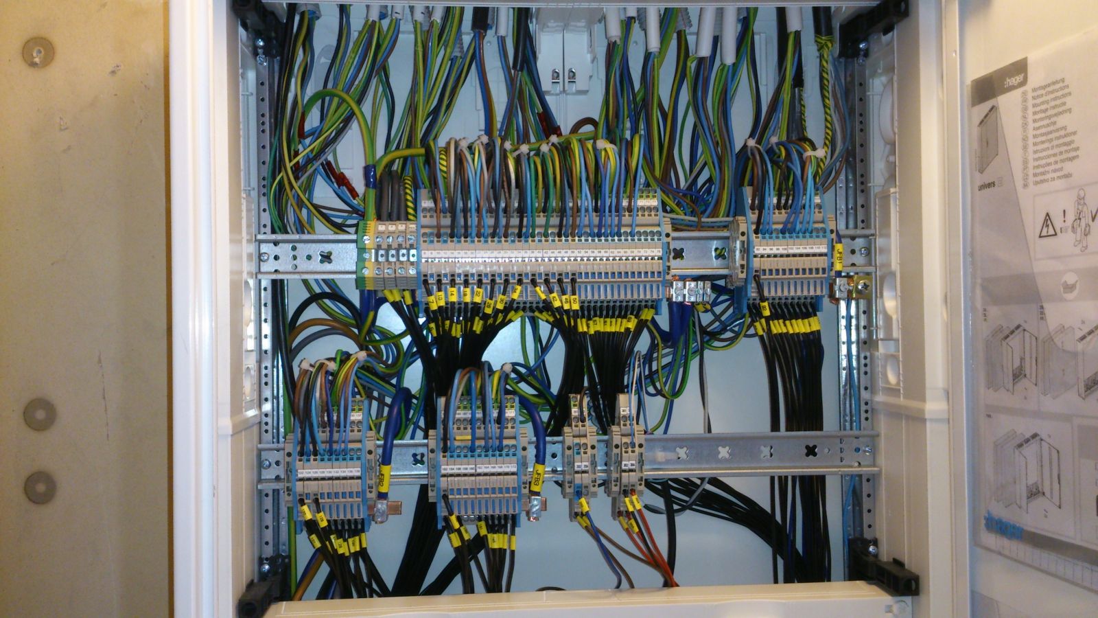

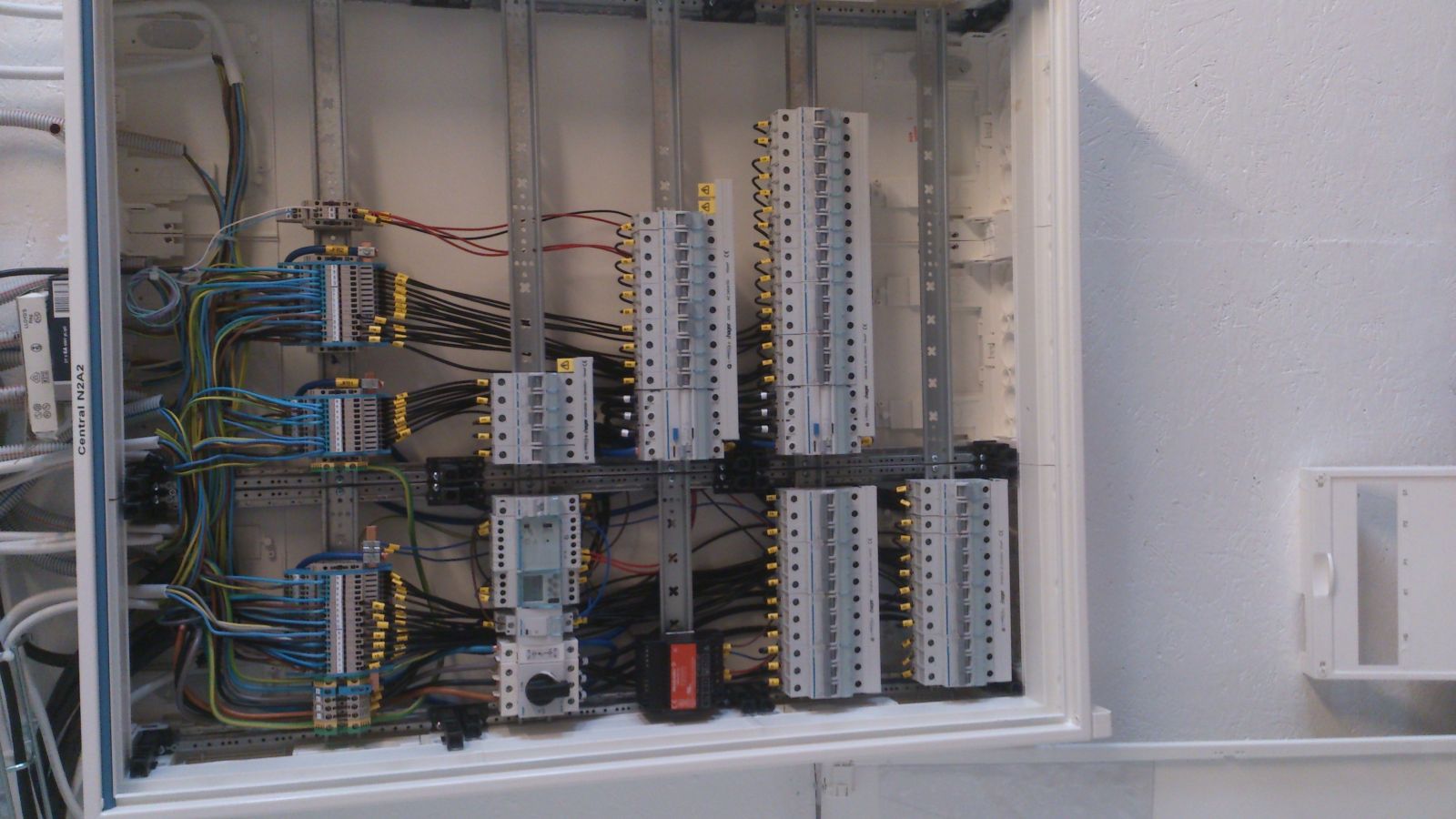

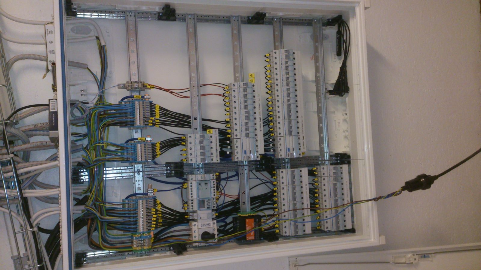

Hej igen alla. Sitter här och funderar på hur man skall göra i detta fall, kände att jag måste skriva och varna andra för detta, alt. att fler upptäckt samma sak? Vi var ute och monterade upp varsin elcentral av fabrikat Hager, med Hagerkomponenter och utplintade grupper..Fint som f.n.. Dessa var färdigbyggda av Rimeda.. Så lång allt väl. Dock sitter i dessa en för mig "ny" plint, (weidmuller PDL4 Våningsplint Push-In). Den är jättebra att lägga in på, snabbkoppling och allt, MEN.. Den hämtar jorden från din-skenan, (modell apparatskåp). Tycker egentligen kanske inte att det är fel, men om man som de gjorde i en av centralerna, inte jordar dinskenan, så blir följdaktligen inte de utgående grupperna jordade.:smack: Detta upptäckte vi när vi kontuinitetsprovade anläggningen med Eurotestern.. Men om vi varit mindre noggranna så?? Har ännu inte ringt Rimeda för att höra en bortförklaring.. Numera är dinskenorna försedda med jordplintar med slackor mellan och funkar som de ska.. Bifogar bilder,före och efter. Förklaring.. Den "högra" sidan av centralens dinskensram hade ingen kontinuitet med den vänstra(där ink.jord är) Vad tycker man om detta? Personligen tycker jag att en "riktig" jordskena är att föredra, speciellt när man skall in med biledare &så..?

25 jun 2013 16:59 - 25 jun 2013 17:01 #13 av Urban Holmlund
Hej alla.. Kanske måste förklara att det vänstra "dinskenpaketet" inte var förbundet med det högra.. Om ni tittar på nedersta bilden så ser ni jordslackan som vi monterat. Förövrigt så har jag provningsprotokoll på centralen som säger att den är o.k:angry: Vet inte hur ni förklarar detta men på Rimeda men jag kan bifoga provningsprotokollet så kan ni få fundera på detta!!
Ni kanske bara ändrar namn och nummer i dokumentet?:sick:
Holmlunds Elektriska
25 jun 2013 17:22 #14 av Urban Holmlund
När vi dessutom har Rimeda på forat så kan jag dessutom nämna att jag personligen inte tycker att man kan lita på kontinuiteten genom chassit på centralen såsom det var gjort i den andra centralen från er.. d.v.s att en jordslacka från den översta din skenan till den som är nedanför kan ju vara att rekommendera..Skulle man dessutom vilja lätta på alt.ta lös den undre skenan för att dra kabel/jobba med o.s.v så tappar men jorden på de utgående grupperna!! Numer är även den centralen ombyggd av oss. (med risk för att sabba CE-märkningen??:silly: )
