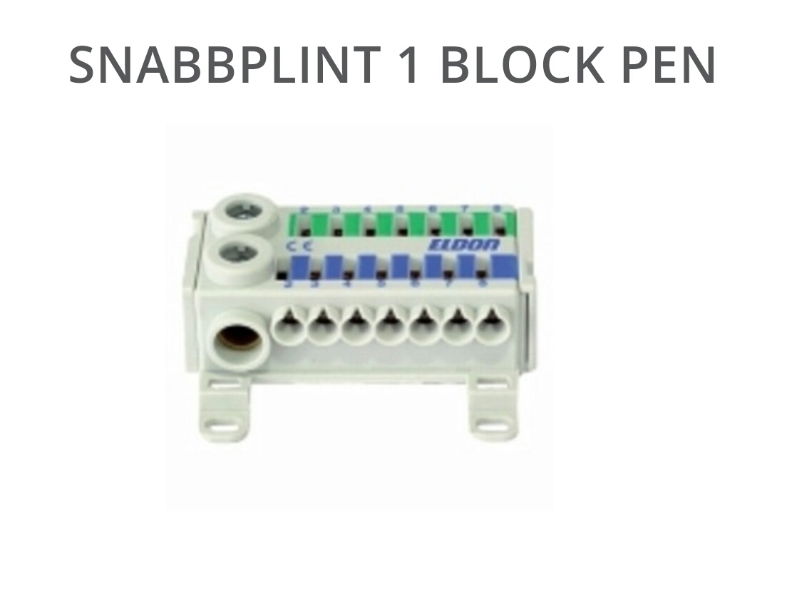

PEN plintar finns att köpa på Storel :lol:
12 aug 2016 03:40 #34 av Bo Siltberg
Är den grön/gul med en blå plupp? :)
12 aug 2016 06:39 #35 av Lars Blomkvist
