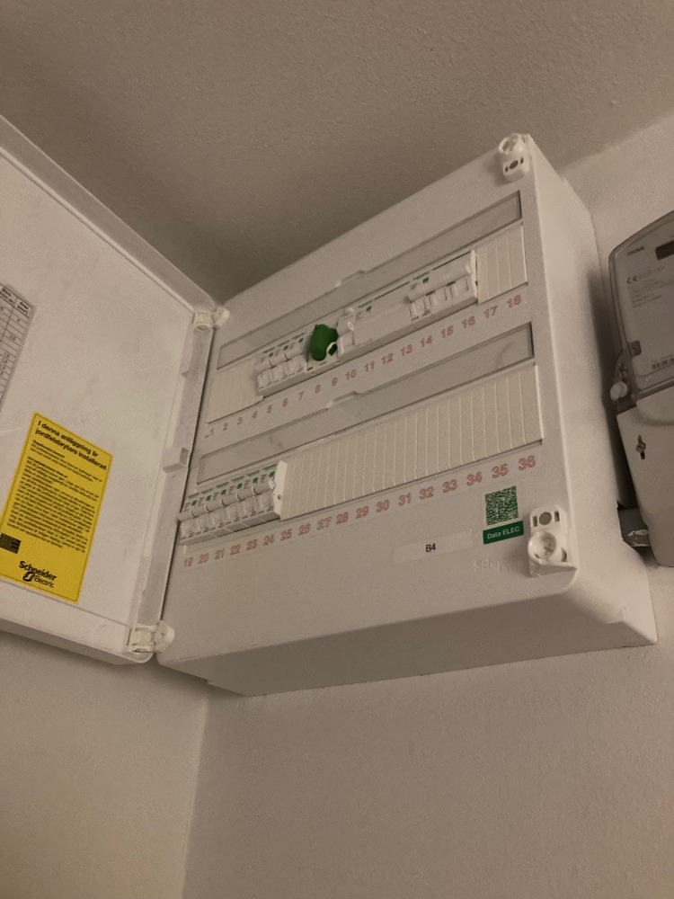

Kan du ta ett kort på den andra lösningen? Bör inte nätägaren reagera om den inte är godkänd?

Ringde och pratade med personer på bostadsbolaget som var lite så där, vi har gjort 100lägenheter innan utan problem.
De hade en lägenhet som skulle lämnas över idag så kunde kolla på den.
Bakom modul 1-4 sitter fördelningsplintar för DIN montage med 16mm2 stigaren inkopplad och sen 3st 16A säkringar, som då ska
fungera som huvudsäkringarna, glömde kolla karasterik på dem, men de kan ju satt D där för få selektivitet
Jag vill få stigare och huvudsäkring någorlunda skilt och plomberat från gruppcentralen
Tror inte nätägaren varit inblandat någon gång i dessa lägenheterna, men tänker de vill ha. Ska få tag i dem imorgon och prata med dem.
Men samtidigt gjort 100lägenher utan problem enligt bostadsbolaget
