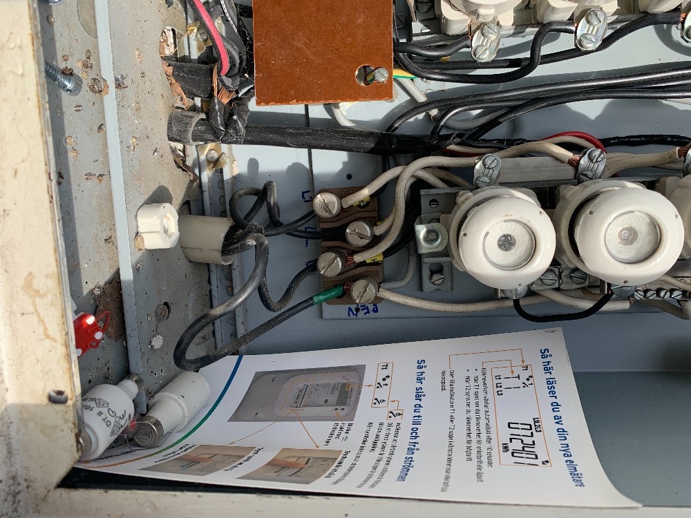

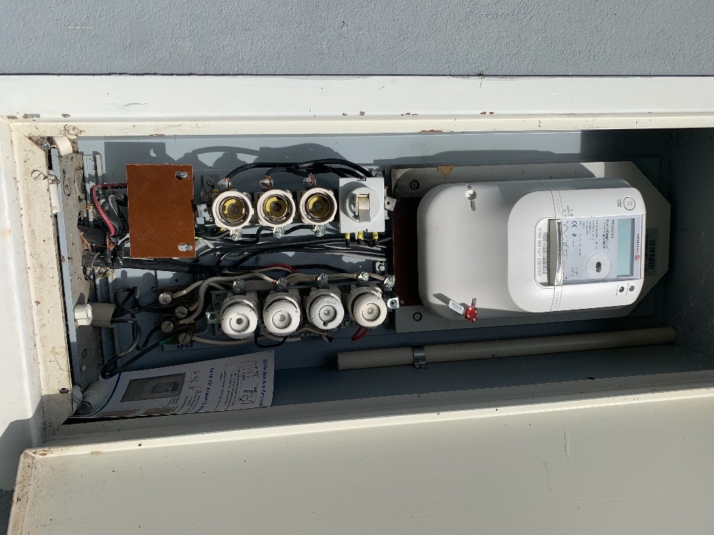

Ska försöka hålla detta kortfattat:
Fastighet: villa, modell större
Uppdrag: omdragning av matning från fasadmätarskåp (från 6mm2 till 10mm2) då kund vill säkra upp från 25A till 35A h-säkring.
Status: KLART!
Nästa moment: bygga om fasadmätarskåpet så h-säkringarna har GIII fattning.
problem: förmodligen norra europas smalaste fasadmätarskåp :ohmy: och som pricken över i:et så sitter det idag bredvid h-säkringslådan en till kapsling med 3st 16A som matar ett garage
skåpet är alltså ca 27cm brett. infällt och kommer ej gå att byta ut mot ett annat då det sticker ut på insidan av huset i en nyrenoverad del av huset
bifogar bilder (om det funkar :side: )
01 sep 2021 21:00 - 01 sep 2021 21:02 #2 av Billan
LEDNING VÄNSTER = INK. FRÅN VATTENFALL
LEDNING MITTEN = MATNING GARAGE
LEDNING HÖGER = MATNING HUVUDHUS
02 sep 2021 13:14 #3 av elmont
Byt till ett 63A skåp. ÄVEN om det innebär lite mer jobb.
02 sep 2021 19:30 #4 av Torbjörn Forsman
En möjlig lösning skulle ju kunna vara ett utanpåliggande 63A -skåp och låta det gamla infällda sitta kvar bakom, så slipper man röra det nyrenoverade rummet på insidan.
02 sep 2021 22:10 #5 av Billan
Hade det som förslag oxå men skåpet
Sitter idag ingjutet i betongfasad så blir ett jävla meck att uppgradera det
02 sep 2021 22:12 #6 av Billan
Nästa problem…. Skåpet sitter idag i en smal trappgång. Ett utanpåliggande skåp skulle i princip blockera hela gången ner till källaren :/
02 sep 2021 22:16 #7 av Billan
Har skummat igenom garos sortiment och kom på att det finns mätartavlor som har förberett med gruppcentral överst med DIN-skena. Ska kolla med dem imorrn om de har en mätartavla med GIII och en 1-radig tom DIN-skena högst upp. Då skulle man kunna säkra av garaget högst upp och lägga huvudhuset på plint efter mätaren
03 sep 2021 08:54 - 03 sep 2021 08:54 #8 av elmont
Med en vinkelslip, stenskiva, rejäl dammsugare och en bilmejsel är det gjort på en halvtimme att förstora hålet. Men visst är det ett dammigt och tråkigt jobb men inte svårt.
