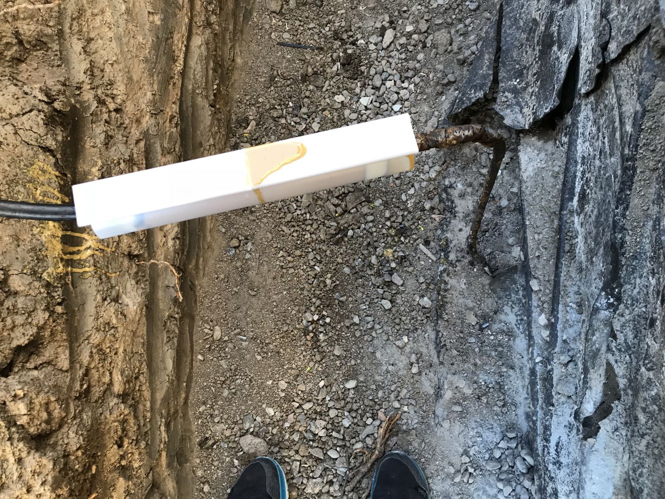

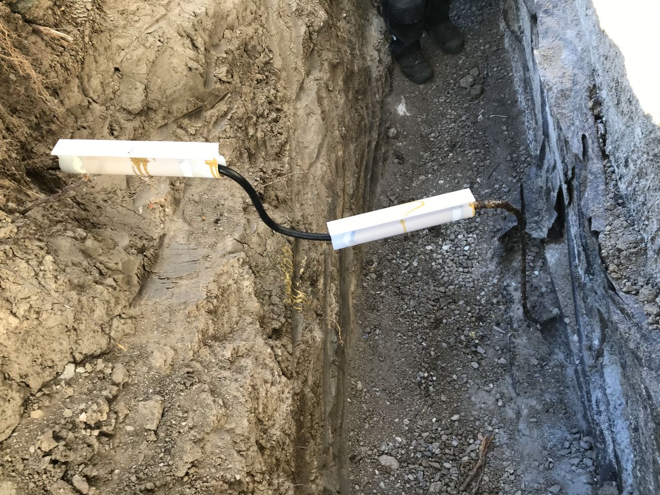

Päronen fick idag sin inkommande kabel avgrävd vid dränerings arbete.
Kabeln är en gammal oljekabel från 1948. Vad går gränsen på hur dåligt skick en kabel får vara?
Tycker de är lite märkligt att när nätägaren ser att kabeln är så pass gammal att man inte kontaktar fastighetsägaren om en ny lösning.
Nu är kabeln skarvad på 2 ställen vid huset och för något år sedan så brann en fas av i gatan så dom fick skarva den i gatan också. Så kabeln måste alltså vara skarvad på 4a ställen.
Vad har nätägaren för krav på sig? Kan omöjligt se att när killen som kom ut och skarva kabeln körde ett
isolations test på kabeln.
Lägger upp en bild så ni ser hur de ser ut

Kabeln hade säkert hållt länge om den fått ligga i fred, nu när ni slitit i den har ni skapat en svag punkt, men det är inget ni ska behöva ligga sömnlösa över tycker jag.
Om han som lagade kabeln inte var inne vid er anslutningspunkt har hen heller inte meggat kabeln, det är möjligt att detta heller inte var praktiskt möjligt i ert fall.
Nätägare s ansvar är att leverera en spänning på 230V +-10% och en korrekt fungerande jord+neutralledare. Kabelns yttre utseende tas inget ansvar för.
Ser på bilderna att kabeln gått av ända inne vid fasaden, finns tyvärr risk för mer skador där, men nästa gång får den nog inte skarva igen, fyll upp och packa med fint material under och över så inte onödigt tryck uppstår och kolla in ledningskollen.se inför nästa grävning. :tummeupp:

Installatören var aldrig inne i huset och kollade av eftersom ingen var hemma vid tidpunkten.
Vi använde ledningkollen och fick de utmarkerat. Grävarna var försiktiga men förstår att den skadades eftersom de är kabeln från när huset byggdes vilket är 1948. Får se hur den klarar sig när vi lägger tillbaka jordmassorna
01 okt 2018 19:35 #8 av Slugge
Tvekar till att grävarna var försiktiga i och för sig, grävde de i kabelns riktning och mätte djupet inifrån huset för att få fram den eller gjorde de som avgrävare alltid gör och angrep den från den vinkel som passade deras dräneringsschakt bäst?
Det kan även vara så att det var deras föregångare som tog bort kabelns skydd och sen inte återställde, hoppas i alla fall att du återställer det nu så sen inte behöver grävas av igen nästa gång.
Kan tänka mig att kabeln var i mer eller mindre samma skick fortfarande som när den förlagdes 1948, dock kanske man snålat in på mekaniska skyddet på grund av järnbrist efter kriget? Kolla detta innan du fyller igen. Packa ordentligt under. Och fina massor.
