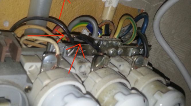

Svårt fall, de flesta bryr sig inte förrän säkringen går, eller ännu värre förrän det brinner i mätarskåpet. Det där med att "prova" om säkringen håller är så inrotat i folkmun att det krävs tydliga exempel på dess olämplighet. Jag har en bild som jag inte kommer ihåg källan till, kanske detta forum eller något annat.
Det kanske hjälper att samla på sig dylika tillbud för att få folk att inse den dåliga iden.
Sedan finns ett annat problem som kanske biter. Du gör en felaktig installation om du medvetet installerar en VP som kommer att överbelasta säkringarna! Det är emot reglerna, folk är ju noga med sånt ;) Hota annars med husförhör av ESV.
