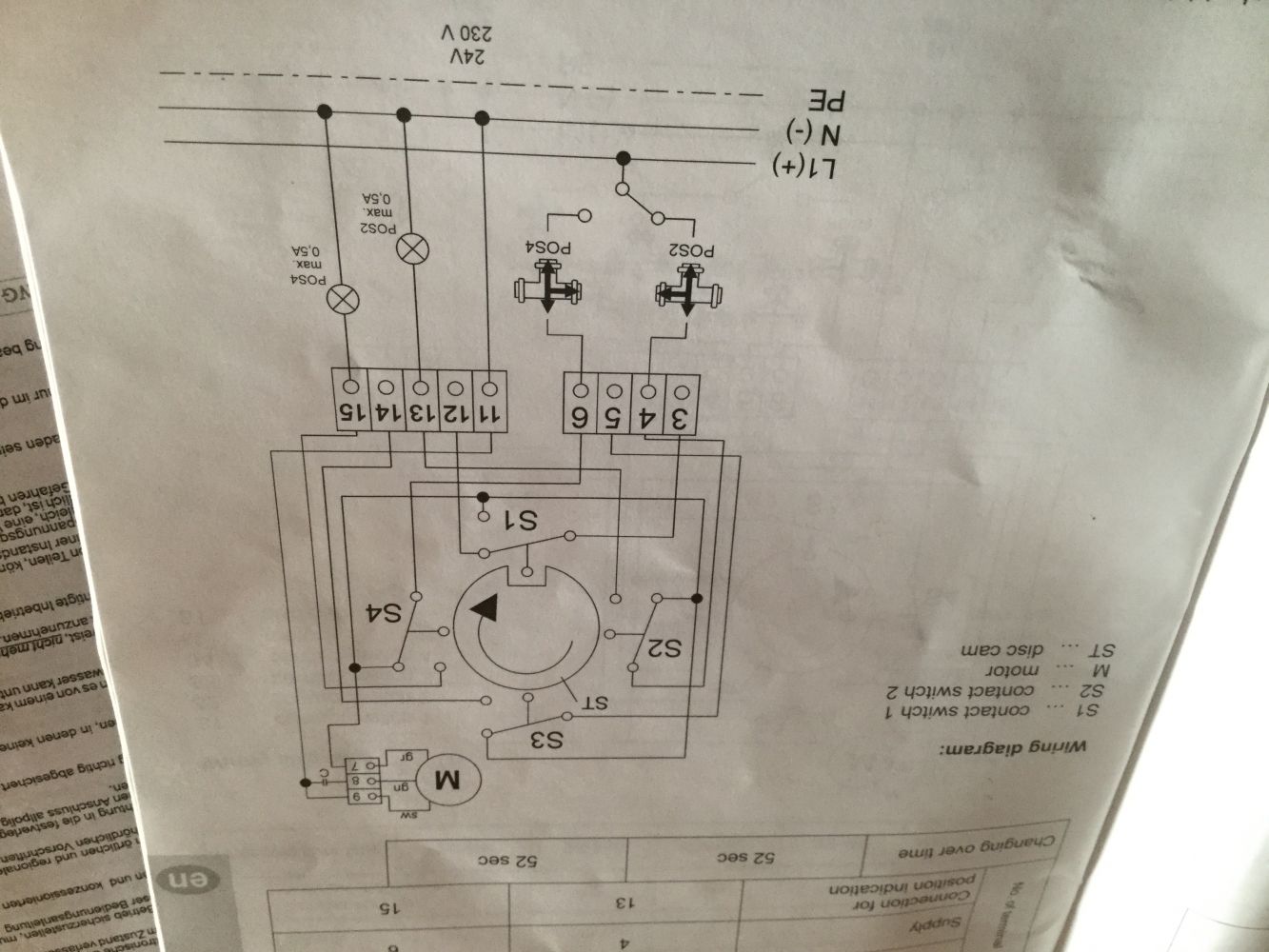

Elkoppling enl. bild, men hur??
06 jun 2017 17:53 - 08 jun 2017 14:59 #1 av Thomas Holmberg
Hur ska ihop kopplingen på N (-), ske??
Tydligen skall ledningen gå mot 11, 13, 15!
Menas att man ska bygla mellan , 11-13, och sedan 13. -15?????
Är cirkeln med ett "kors", en säkring??
06 jun 2017 18:11 #2 av Jonas Öhman
11 är N
13 och 15 är utgående signal till en lampa (ring med kryss) och ska ha N.
06 jun 2017 18:35 #3 av Thomas Holmberg
Ska de då inte sitta ihop??.
06 jun 2017 18:47 #4 av Fredrik Wall
Nej de ska inte byglas, står att 13 & 15 är anslutningar för positionsindikering, alltså lampor som indikerar positionen på ventilen eller vad det är du använder den till.
Byglar du 11, 13 & 15 kommer det bli kortis.
06 jun 2017 18:49 #5 av Jonas Öhman
Inte på 11 , 13 och 15.
Utan det sitter ju ihop från N-linjen och går ner till lampan därifrån.
06 jun 2017 18:57 #6 av Thomas Holmberg
Ja, Fredrik, det är en 3 väggs ventil som ska kopplas in.
Den styrs från en solarcontroll, Praher.
Min fråga är ju hurvska ledningar dras o kopplas.
Att nolla ska ned till, pos 11 är ok, men sedan ska 13 o 15 , också vara med, då dessa styr vilket läge ventilen ska stå i, efter att den fått indikation från en givare på solfångaren.
06 jun 2017 19:34 #7 av Richard
13 resp 15 skickar ut en "fas" till indikering. (Ring med ett kryss i).
För att en lampa ska fungera behöver den fas och nolla.
Nollan dras enligt ritning. Samt fas från 13 resp 15.
Nu är du med i matchen...

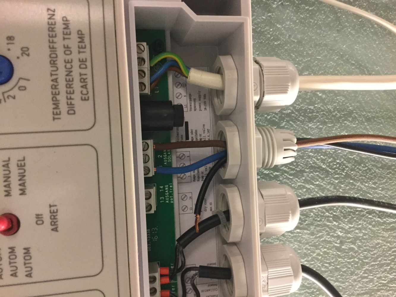

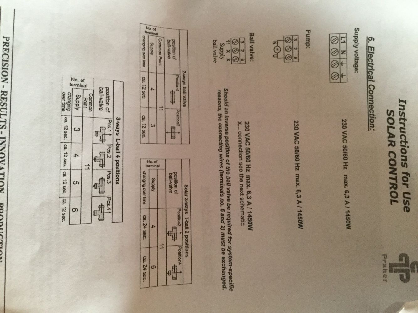

06 jun 2017 19:54 - 08 jun 2017 14:59 #8 av Thomas Holmberg
Med i matchen vet jag inte.......
Vi tar det från början...
I solarcontroll, finns uppmärkningen Ball valve.
Där är port nr 3 = N
Port 2 o 6, är märkt med x.
Vi ska nu koppla in 3 solar 3 ways T ball 2 posisitions.
Vi har positionerna 2 o 4 att styr emot , eller vad man ska säga.
Tittar man på solarcontroll beskrivning, så ska en ledning ned till nr 11 på
3 vägsventilen, de 2 x märkta utgörs då av port 4 o 6 på 3 vägsventilen.
Nu börjar mitt förstånd att falera......
Tittar man sedan i 3 vägsventilen , instruktion, ska även port 13 o port 15 , ha en nolla (N).
Men vart kopplar jag på den....?...
Drar jag 3 ledningar från solarcontrollens port nr 3, där det sedan står 11 ( se Ball valve)
Ska L1(+) endast kopplas mot port 4.?
Jag tycker det verkar som de olika bruksanvisningar har olika budskap?.
Notera att det är 2 bruksanvisningar alltså , bägge leverade ihop med produkten.
06 jun 2017 20:12 #9 av Mikael Hansson
På kopplingsplintarna 11 - 15 skall Nollan endast kopplas in på nummer 11.
13 och 15 skickar ut tänd tråd (Fas) för två indikeringslampor.
