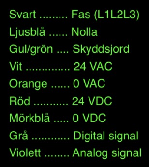

Finns nog hur många standarder som helst :)
Jag brukar köra:

Idag tittade jag lite i ett apparatskåp vi ska bygga om lite under nästa vecka.
Där var all intern kabel vit, förutom DC24V GND, som var violett. :huh:
Tur att det åtminstone var ordentligt märkt med partex. B)
11 maj 2017 19:25 - 11 maj 2017 19:26 #4 av Electrum
Svar från Electrum i ämnet färgkod inre kablage
Men orange verkar vara väldigt vanligt att använda till främmande spänning alt spänning som inte bryts med HB, så det skulle jag nog reservera till det.
Och i många styrskåp jag rotat i har violett varit analog svagströmssignal, så det skulle jag känna mig rätt så bekväm med.

Jag har i flera sammanhang sett att man använder violett för busskommunikation (CAN, Modbus, RS-422 och liknande, dock inte ethernet).
