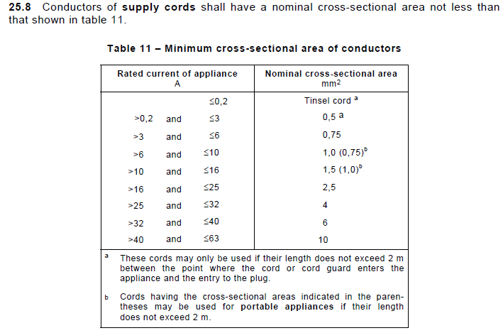

Är ingen vacker lösning men visst är det skillnad på kraven installationledning och anslutningsledning. Har inte siffrorna framför mig men skulle gissa på att kraven för anslutningsledning uppfylls?
19 mar 2018 14:17 - 19 mar 2018 14:17 #22 av Torbjörn Forsman
Den här spishällen borde väl rimligtvis vara provad enligt EN60335 ? Troligen -1 samt understandarden för spisar mm -2-6 .
Nu har jag ingen modern upplaga av dessa standarder tillgänglig, men i en gammal 60335-1 finns följande tabell för area hos anslutningskablar.
