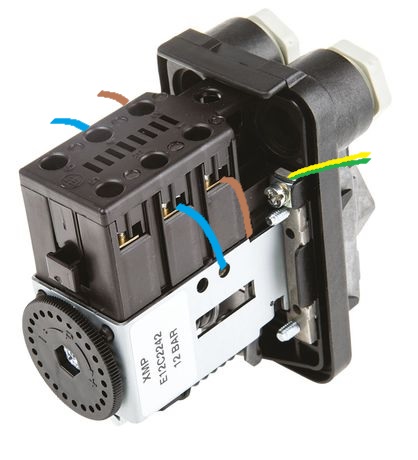

Aldrig sysslat med dessa tidigare men undrar om följande inkoppling är rätt för 1-fas. Finns ingen beskrivning eller kopplingsschema och inte kunnat hitta någon på nätet för den delen heller.

Det ser rätt ut! Annars får du prova dig fram. :)

Jag instämmer i att det ser rätt ut.
Ett par ytterligare tips om tryckströmbrytare:
Jag antar att den ska mata en vattenpump eller kompressor med enfas asynkronmotor? Sådana motorer är ganska besvärliga induktiva laster som ger otrevliga överspänningar och ljusbågar då tryckströmbrytaren slår i från. Kontakterna håller mycket längre om man sätter lämpliga gnistsläckare (t ex varistorer och/eller RC-nät) parallellt med dem.
Om det är frågan om en vattenpump, och speciellt om tryckströmbrytaren är inkopplad på ofiltrerat vatten, så se till att den sitter vertikalt med vattenanslutningen rakt nedåt. Annars kan det med tiden samla sig sand och slam i fickan vid membranet, så att det inte kan röra sig fritt.
Se till att den sitter på ett lugnt och vibrationsfritt ställe, alltså inte fast monterad på en vibrerande maskin. I så fall är det bättre att koppla in tryckströmbrytaren via en liten bit armerad slang och ordna ett eget väggfäste eller liknande.
När det rör sig om vatten, så tänk på risken för galvanisk korrosion om den är ansluten både till elnätets skyddsjord och, via metallrör eller armerade slangar, till en vatteninstallation. Det kan vara lämpligt att sätta dit 10-20 cm av någonting isolerande, t ex PEX-rör, i serie med vattenledningen till den.

Utav ovan nämnda anledningar är det ofta lämpligt att låta tryckströmbrytaren endast ingå i manöverkretsen för en större kontaktor med motorskydd och gnistsläckare.

Rätt kopplat kopplade in en likadan i måndags
