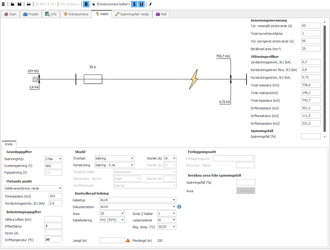

02 apr 2016 21:09 - 02 apr 2016 21:13 #28 av Rikard Ågren
Från EL-Vis Online
02 apr 2016 21:53 #29 av Henrik
Hmm ?
Du fick bättre värden ( för mig ) än vad jag fick.
Jag fyllde i samma som dig men kan nog ha fyllt i 103 m ohm istället för 104.
Det bör väl ändå inte kunna göra att det skiljer från 250 till 285 meter ?
Jag ser ju iaf ut att klara 0.4 sek på min längd så det känns ju bra :)

04 apr 2016 13:42 #36 av Rikard Ågren
Då säger Elvis Online 239 m med en ALUS 25 och 0,4s
