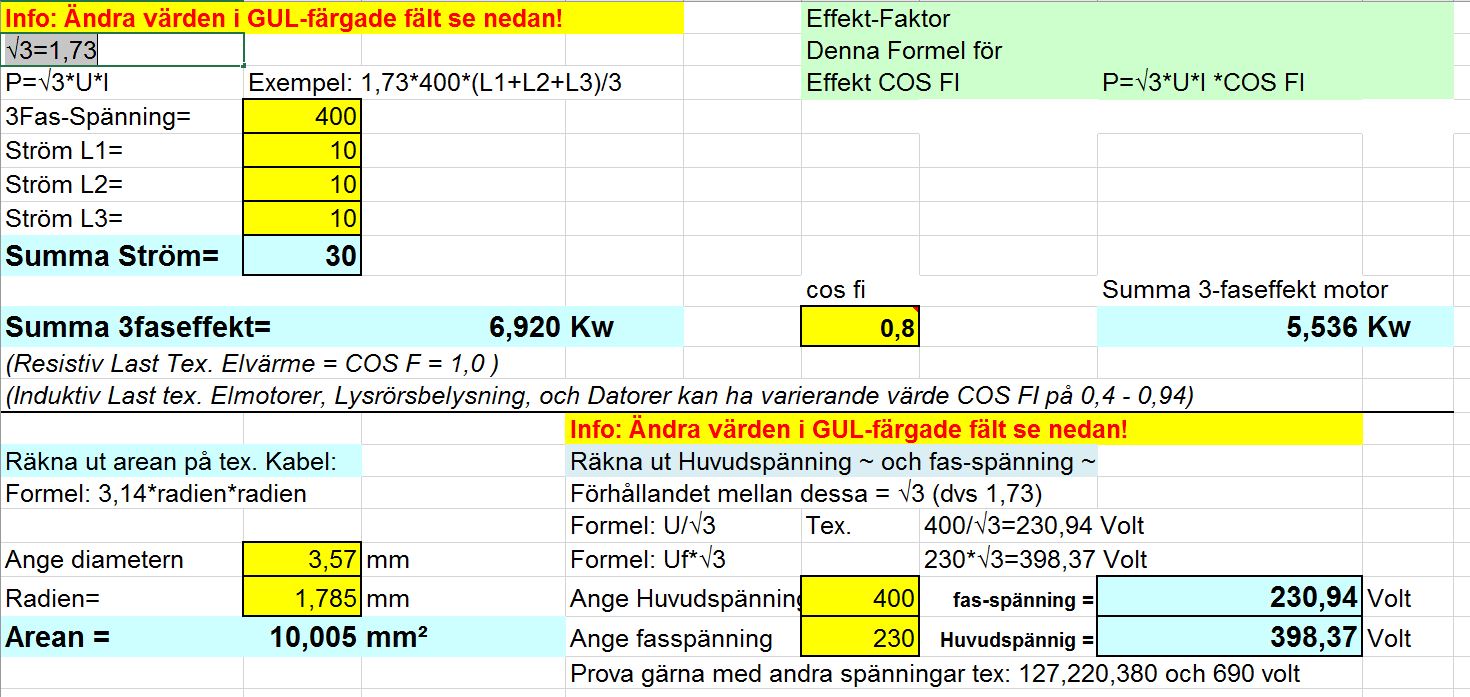

Hittade detta.. är jag på rätt spår?

Här kommer min uträkning iallfall, sämst på matte så där skon klämmer
I = p / (3^(1/2) * U) I = 74000 / 1193 = 62 så minst 63ampere?
