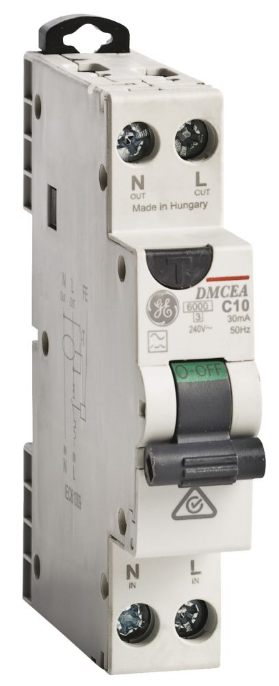

Ang. egen JFB för Kyl o Frys.. .... Varför krångla till det när det nu finns 1 moduls personskyddsbrytare.
Fas o nolla in och fas o nolla ut. :)
Tar ju inte mer plats än en vanlig dvärgbrytare och jordfelsbrytar funktion på köpet.
Då själva JFB enheten är elektronisk så har de också en mer exakt utlösings karakteristik både när det gäller mA och mS än en vanlig traditionell elektromekanisk variant.
OK.. Kanske lite dyrare än 2pol. JFB +dvärgbrytare, men enklare inkoppling och bättre funktion samt mindre plats.
PS. finns fler fabrikat om nån nu undrar.. ;)

Magnus Runeson skrev: Ang. egen JFB för Kyl o Frys.. .... Varför krångla till det när det nu finns 1 moduls personskyddsbrytare.
Men även detta krånglar till det, lite i alla fall.
Du kan ju inte ha dessa på fasskenor, så det blir ju en massa extra trådande med lös RK.
Sen kan det ju krångla lite när man vill ta betalt av kunden också.
Två JFB på hela centralen är förvisso dyrare än en enda, men så långt bör det ju gå att motivera ganska lätt. Bara berätta vad en kvarglömd skarvsladd ute på gräsmattan när det börjar regna innebär.
Men 1-moduls PSA är trots allt en smutt lösning vid diverse tillfällen, särskilt i befintliga centraler med platsbrist.

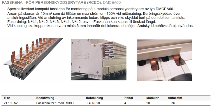

17 mar 2015 16:29 #25 av Lars Blomkvist
Finns ju fasskenor för detta!?
17 mar 2015 20:28 #26 av Torbjörn Christensen
Är det en vanlig 2 fasskena du menar ?
17 mar 2015 21:21 #27 av Lars Blomkvist
Kanske inte för dessa 1 modul kom jag på :blush:
17 mar 2015 21:29 #28 av Rikard Ågren
Har för mig att jag sett en fasskena för de där PSAerna?
18 mar 2015 11:55 #29 av Martin

18 mar 2015 12:10 #30 av Paul Wargenstahm
Lite jobbigt att dra fram kyl/frys om JFB skulle lösa ut bara...
Men... Borde inte en vanlig tvåfasskena fungera utmärkt till de här PSA'erna? Man får bara se till att korta den så den blir separat för bara dessa enheter.
18 mar 2015 14:06 #31 av Rikard Ågren
Anslutningarna är förskjutna i djupled Paul
Sen tror jag att bara en skena med pinnar passar
18 mar 2015 14:31 #32 av Paul Wargenstahm
Ah, ok. Det framgick ju inte av bilden och jag har ju inte sett dem i verkligheten (inte orkat googla heller). :)
18 mar 2015 15:15 #33 av Magnus Runeson
Det där med faskenor till 1 moduls personskyddsbrytare har det nog varit lite "si o så" med.. tyvärr..
Visst finns det vissa som påstår sig ha fasskenor för dem ,men problemet har varit att antigen så har de tagit upp så mycket plats att man inte har kunnat ansluta inkommande ledare.. eller så är det ett "plockepin" med separata skenor för varje fas respektive nolla..samt rätt så dyra över lag.
Då jag nu frågan kom upp så blir Ni på Fluxio de första (tom. före internt här på Eldon..) som här presnteras en lösning som jag tagit fram hos vår tillverkare, FTG i Tyskland och som då fungerar just för då GE's 1 moduls personskyddsbrytare. Sitter just nu och knåpar på en ny broshyr och håller på att lägga in produkten i systemet, så det tar några veckor innan våra kära grossister kommer att ha tillgång till E-nummret och produkten.
