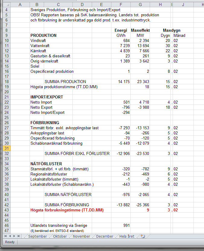

Stefan: Jag tror att hela södra sverige skulle lagt märke till om det varit så stort spänningsfall pga export till Danmark.
16 sep 2013 17:37 #22 av Oscar Gumaelius
Stefan: Tror att det kan vara en faktor som gjorde att spänningen blev så extremt låg. Men att det är huvudfaktorn tvivlar jag på.
