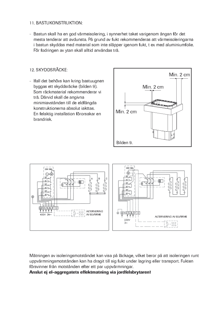

Jag har fått problem med ett bastuaggregat som jag installerade för knappt ett år sedan.
Aggregatet har en jordfelsström på ca: 10-15mA vid "torr" drift men när man häller vatten på stenarna så löser JFB.
Min första reaktion var ju att det måste vara sprickor på elementen eller liknande fel så jag bad kunden ta kontakt med leverantören och ev. reklamera.
Döm om min förvåning när svaret från leverantören kom: ”Elektriska bastuaggregat ska ej kopplas över jordfelsbrytare, Det står i monteringsanvisningen.”
Och mycket riktigt, det står precis så i monteringsanvisningen.
Då blev jag fundersam och kollade Elinstallationsreglerna och se där: 703.415.1; gruppledning som matar bastuaggregatet undantas från kravet på JFB, eller snarare den ska inte skyddas av JFB.
Jag måste haft tur då när jag installerat kanske 10-12 aggregat med JFB som fungerar felfritt och även många fler befintliga aggregat som "fått" JFB när jag bytt central.
-Är det vedertaget att inte ha JFB på bastuaggregat???

I manualen till det aktuella aggregatet står det även:
"Mätningen av isoleringsmotståndet kan visa på läckage, vilket beror på att isoleringen runt
uppvärmningsmotstånden kan ha dragit till sig fukt under lagring eller transport. Fukten
försvinner från motstånden efter ett par uppvärmningar.
Anslut ej el-aggregatets effektmatning via jordfelsbrytaren!"
Isolationsvärdet var ca: 0,2Mohm efter lite blötande och det är ju lite i lägsta laget tycker jag.
Undrar vad tillverkaren menar med "visa på läckage". I min värld ligger väl kasseringsgränsen på kanske 10Mohm på ny utrustning.
