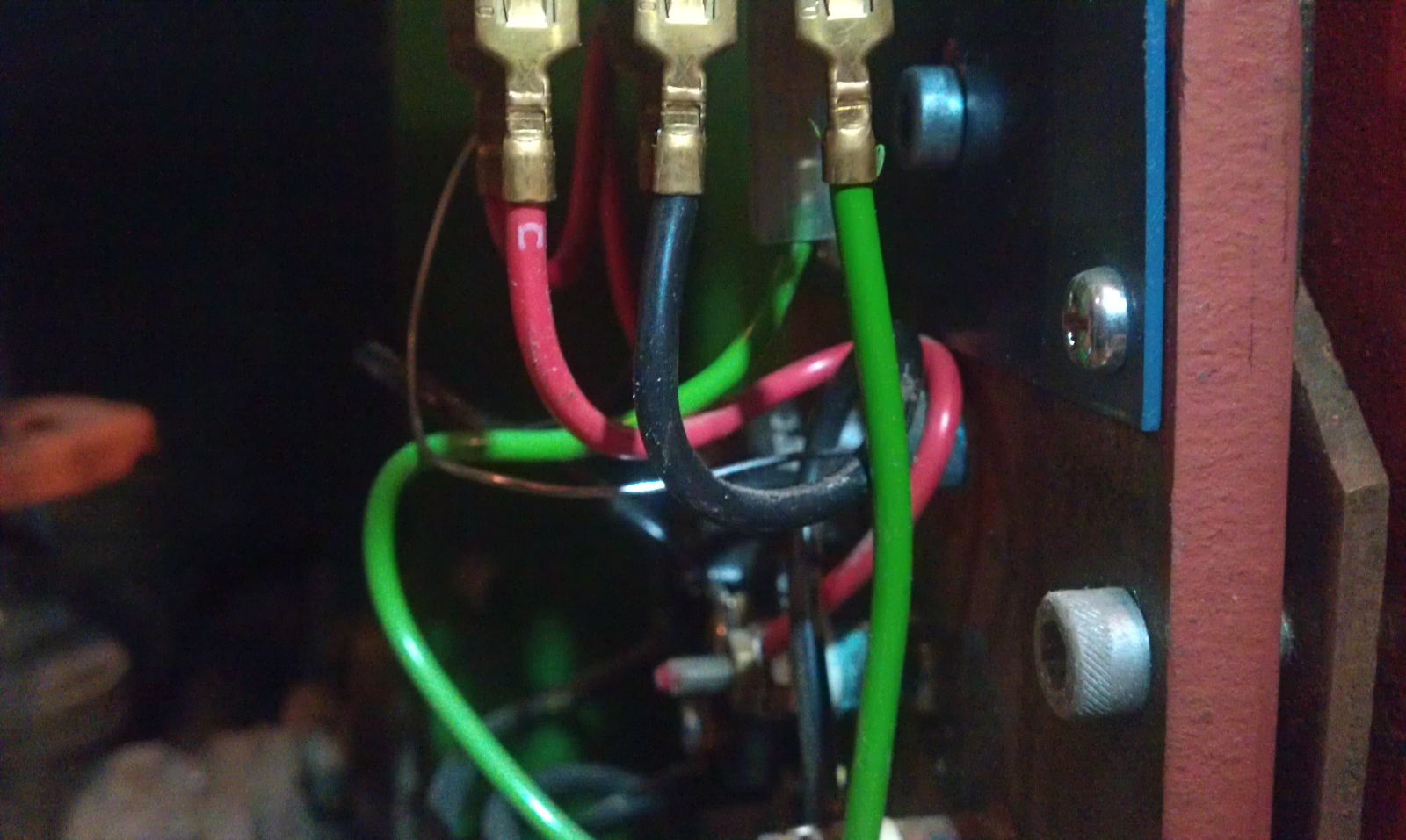

Vi kan ju göra en samling här av gamla "färgstandarder". Om ni ser en elanslutning som ni vet (gärna så exakt som möjligt) datumet på, ta en bild och lägg upp!
Jag kan börja.
Matning till patronen i en elpanna stämplad: 1979 (L1=Röd L2=Svart L3=Grön)

22 okt 2011 12:19 #14 av Mats Persson
Men den bilden som Ronnie har postat, är det inte de interna förbindningarna? När man tillverkar en apparat så följer man väl inte starkströmsföreskrifterna? Det är väl andra direktiv man har att rätta sig efter då?
22 okt 2011 13:10 #15 av Ronnie Lidström
Ah jo det är ju sant! Är väl mera fritt vad man får använda för färger inne i maskiner..
Nån som har koll på när gul och grön förbjöds? Direkt samtidigt som gulgrön blev standard för jord?

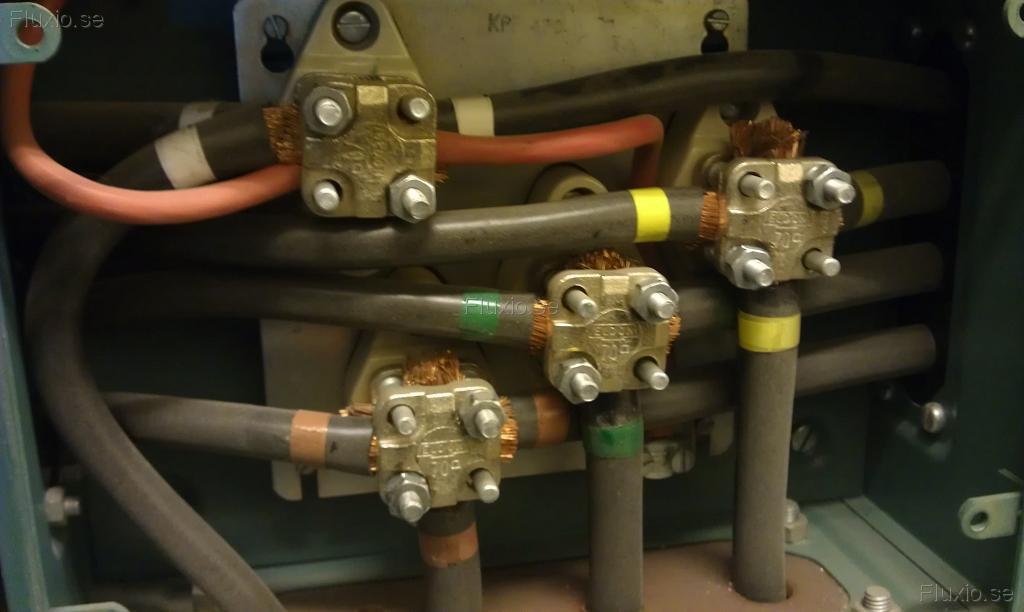

23 okt 2011 09:04 #19 av Ronnie Lidström
Här är faserna märkta: Brun, Grön, Gul. Och PEN-ledaren är märkt Vit(?). Jord är röd.
Vet inte exakt årtal, men skulle tippa på 50-60tal
