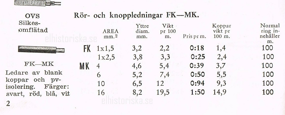

10 sep 2016 13:34 #9 av Per Wendt
från katalog 1953, kallas här "Rör- och knoppledningar", lite kul :)
