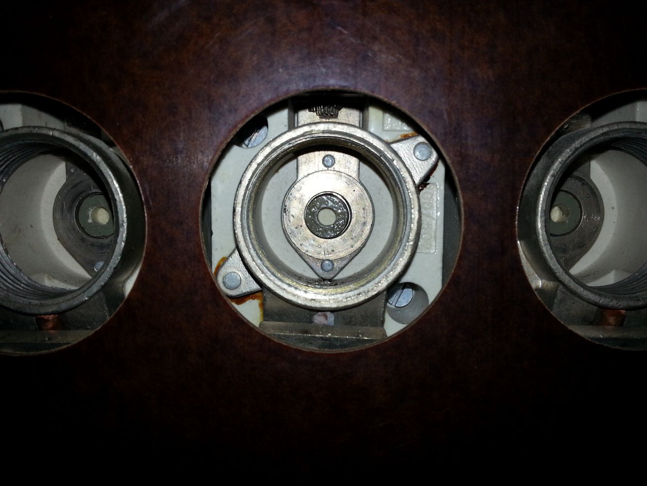

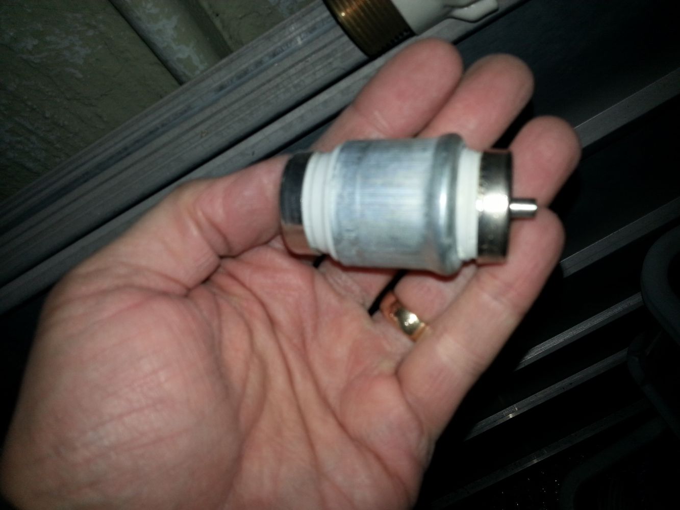

Fick rycka ut idag till en lägenhetsfastighet. En av huvudsäkringarna i källaren vad brända och glappade så hela huset blinkade. Inget konstigt eller ovanligt med det, men det var en smältsäkring som jag inte sett förr.
En pigg i mitten på säkringen och hål i passdelen. Storleken är kanske gänga 4? 80A
Finns det att köpa sådana här säkringar fortfarande någonstans?

Kan det vara en sån här...I så fall har nog www.chscontrols.se
13 apr 2014 18:51 #3 av Bo Siltberg
Svar från Bo Siltberg i ämnet Konstig smältsäkring
Jag tror också att Diazed IV är en god gissning:
www.storel.se/diazedsakring/ifo/476480/d...500v/product/2011210
14 apr 2014 03:44 #4 av Ronnie Lidström
Fan vad bra! Tackar! Då ska jag beställa dit några reservsäkringar.
