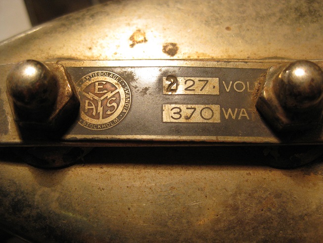

min framlidne far Ove, elektriker 1950-98 berättade entusiastiskt om ”den stora elomläggningen” på 1950-talet (från 220/127V till 380/220V). Detta gällde för hans del Färs härad mitt i Skåne. Vid denna tid fanns A B C –behörighet, där A var den ”vassaste” och B,C var oftast gällande i lokalt område typ socknar, härader eller nån km radie från kyrka, järnvägsstation el.dyl. Firman fassan jobbade på innehade C-behörighet. Detta innebar att firman fick tilldelat ”sitt” område att förbereda omläggningen. Det gick till ung. så här: En besiktningsman kom ut på en anläggning och gjorde en översyn och dokumenterade detta. Alla elapparater, både fasta och sladdanslutna, räknades och sedan upprättades ett protokoll med åtgärder. Lampsocklar med låga kragar skulle bytas till höga, strömbrytare/ vägguttag med märkström under 6A skulle bytas ut osv. Sedan samlades samtliga apparater in, märktes upp med adress, och lämnades in för omlindning, för fassans del en omlindningsverkstad i Hörby. Tänk vilket uppsving för dessa företag under denna tid…väl omlindade fick de en omstansning på märkskyltarna. Allt detta stod nätägaren för (i detta fall Sydkraft, tror ni de hade ”bjudit” på detta idag?). Detta är nedtecknat av vad jag minns av fassans berättelser, synd att han inte hann att själv skriva sina el-memoarer, hade varit guld värda idag…
omlindat strykjärn
