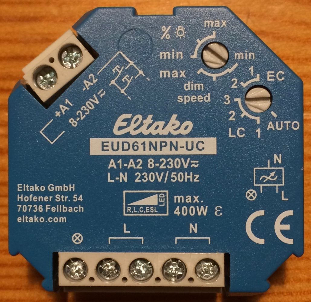

Dosdimmern jag köpt är en "Eltako EUD61NPN-UC"

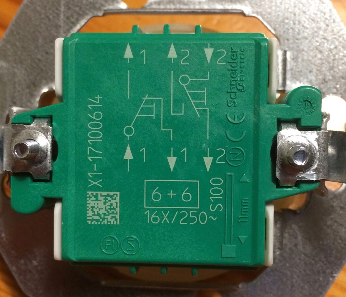

Strömbrytaren jag köpt är en Renova Trapp strömbrytare/1-polig (Standard med 1 vippa)

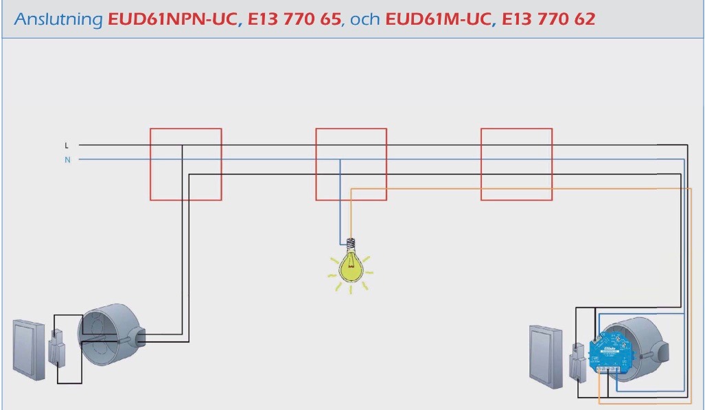

Du måste sätta impulsfjädrar i båda brytarna.
Dosdimmern sätter du i dosan som tändtråden går till.
En av mellantrådarna sätter du som styrtråd till dimmern.

Den brytaren du bifogar bild på är ju en dubbeltrapp? Sen så måste du ju även ha fast fas och nolla i brytaren där du lägger pucken, inte säkert att det är så..

Hittade den här bilden på nätet:
...och det verkar ju stämma med vad ni båda säger!
Ang. dubbeltrappbrytaren så går den väl att använda ändå, sitter ju bara en brytare på den! Eller???

Ang. din dubbeltrapp så är det två vippor på den men man kan sätta en enkel om man vill det.
På dimmern ska du koppla fas på L, nolla på N, tändtråd på rund ring med kryss i. Dra en blå mellan den andra N och -A2.
Brytaren kan du koppla fas på 1 pil in, dra en tråd mellan 1 pil ut (rakt ovanför 1 pil in) och +A1 på dimmern. Sätt en fjäder på brytarens 1-vippa. Du kan ha hur många brytare som helst till samma puck.
