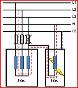

5.1 Vidarekoppling i uttag
VidareKopplingFaran med att överkoppla neutralledaren till ett annat uttag som matas från en annan fas är att neutralledaren blir spänningssatt bak­vägen från det andra uttaget (om det finns en belastning där) när den losskopplas.
Det är lätt att missa denna fallgrop.
Den som ska byta uttaget kanske finner det lämpligt att ansluta en lampa till det andra uttaget för att få lite arbetsbelysning!
Men så fort neutralledaren kopplas loss i uttaget i dosa A så blir den strömförande via dosa B !

Gruppledningar som matar både enfas- och flerfasutrustningar bör ha en flerfasigt överströmsskydd
Det första som behöver bedömas är vad som händer vid bortfall av en fas. Handlar det om trefasmotorer kommer motorskyddet att lösa. Men om det saknas eller är felaktigt inställt kanske det hinner gå så mycket ström genom ledare och motor att de tar skada.
En sak som kan hända vid en blandning av enfas- och trefasbelastningar är att enfasbelastningen, om överströmsskyddet för den fasen löser, blir backmatad via flerfasförbrukarna. Om överströmsskyddet löste pga ett fel i enfasbelastningen så kan brand uppstå.
Därför kommer det troligen att bli ändring på det i reglerna. [fluxio] TK64 och EN (Elektriska Nämnden) kräver trepoligt skydd vid en blandning av 400 V- och 230 V-förbrukare då det faktiskt är motiverat.
TrefasverledningEn liknande fråga, som berörde kombiuttag, har diskuterats både i TK64 och Elektriska Nämndens tekniska utskott.
Uttag 3-fasuttag (CEE) och 1-fasuttag (Schuko) i kombination ska skyddas via ett 3-poligt skydd, till exempel dvärgbrytare.
Anledningen är att om det inträffar ett överledningsfel i 1-fas belastningen leds ström till felstället via trefasbelastningens kvarvarande impedanser. Det gäller såväl jordfel som fel mellan fas och neutralledare. Impedansen i de matande kretsarna kan begränsa strömmen så att skydden inte löser ut.
Felströmmen fortsätter då att flyta med viss begränsning. Det kan antingen orsaka farlig beröringsspänning eller överhettning och brand. Vid felström ska skyddet lösa ut inom den tid som SS 436 40 00 anger eller krav ställda i tidigare utgivna starkströmsföreskrifter. Problemet kan alltså lösas genom att felbortkoppling sker 3-poligt, till exempel via en trepolig dvärgbrytare. En jordfelsbrytare är inte tillräckligt.

För att sammanfatta så finns det två starka skäl till att använda ett trepoligt överströmsskydd, om inte dessa faror har undanröjts på annat sätt:
  • Skydd mot brand vid överledning från annan fas när enfasiga och flerfasiga förbrukare blandas. Undantag får göras i t.ex industrilokaler där man har kontroll på användningen, eller där elmaterielen tål påkänningarna från bortfall av en fas.
