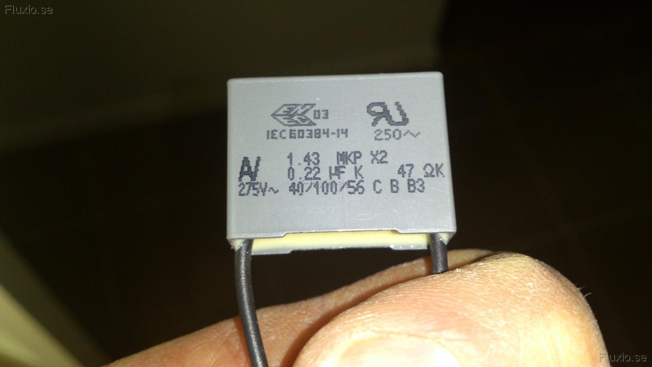

12 sep 2012 19:13 #23 av Ronnie Lidström
Ja. Det är ju solklart att grundproblemet ligger i att drivdonet ger ut en "läckspänning" (förlåt.. Läckström menar jag :stubben: )
Här är mer info/bild och enr på den jag testat att koppla in för att få bort glödningen:
12 sep 2012 19:32 - 12 sep 2012 19:33 #24 av Peder Myrne
Ett RC-filter... med 47Ω.
Nästan så att man börjar ana att fenomenet orsakas av PWM-styrningens förmodade fyrkantvåg som kanske inte går ner till 0%. Fyrkantvåg med snabba stig och falltider kan skicka ut ganska mycket i HF-området

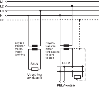

Jag är mycket tveksam till att allmänt montera "transientskydd" mellan jord och ett SELV-system. Det blir lätt ett PELV-system som nog inte var tanken.

19 aug 2017 10:41 #38 av Bo Siltberg
Tony skrev: Jag har fått detta tips av supporten på hide a lite en gång i tiden, och det ska inte vara några problem enligt dom. Vad menar du ska hända Bo?
Det innebär att man riskerar få in jordpotential i ett system där man absolut inte vill ha någon jordpotential, t.ex ett SELV-system i ett gammal isolerat rum med ojordade uttag.
SELV skall ha en isolering motsvarande grundläggande isolering mot jord vilket motsvarar en Y2-kondensator med en lagom låg kapacitans. Osäker på om X-kondensatorer är tillåtna för denna tillämpning att isolera mot jord.
Så vad Hide a lite's support säger är totalt ointressant och vilseledande och kanske t.o.m farligt, utan fram med specen på det specifika "transientskydd" som de tänker på.

Intressant! Men om man monterar enligt deras förslag, och lägger skyddet mot en jordtråd som man dragit fram, så innebär detta inte i praktiken att du får in jordpotential i hela rummet, utan endast över kretsen som matar just denna belysningsgrupp. Alternativet är att lägga skyddet mellan tandtråd och nolla på primären, men funkar dåligt med push. Och vad hide a lites support säger är högst intressant, då det är tillverkarens instruktioner som gäller??
19 aug 2017 12:43 #40 av anders
Helt rätt att det är tillverkarens instruktion som gäller!
Men det är inte samma sak som importörens muntliga påstående:(
Finns inte så mycket att tillägga eftersom Bo har tydliggjort problematiken ovan i tråden.
