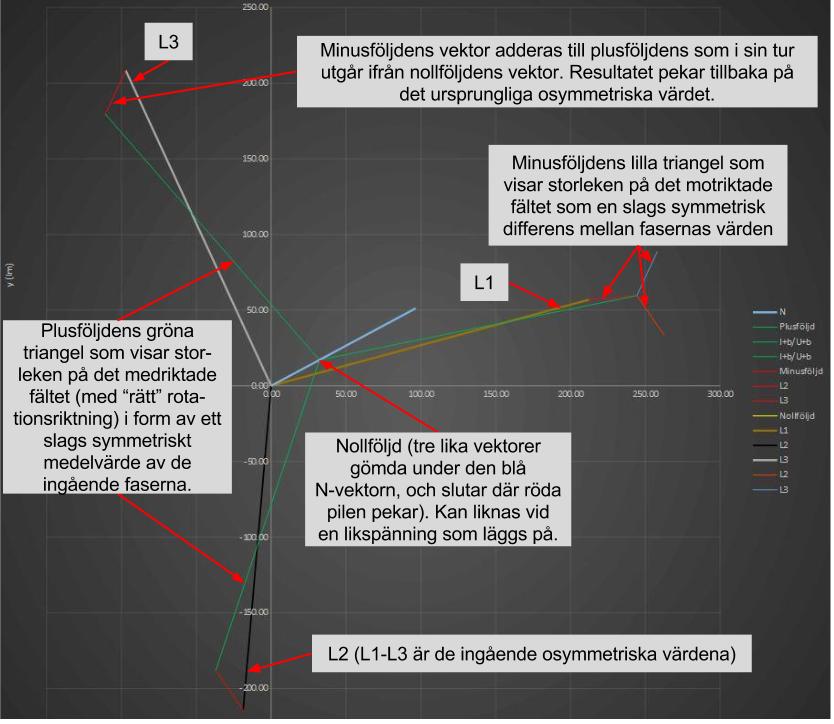

Vill bumpa Michell's "sekvenssimulator" i #43. Har sent omsider kört den lite och det är trevligt att se en grafisk bild av resultatet. Har så smått förstått hur man går mellan osymmetriska <--> symmetriska värden och även insett värdet med att kunna räkna på symmetriska enfaskomponenter som Torbjörn beskrev ovan.
Har kladdat i ett exempel från Michell's verktyg för egen förståelse, se bild. Försöker sätta ett beskrivande namn på plus- och minusföljden men det känns som att jag inte riktigt är i mål där? Storleken på plus- och minussekvensen är också relaterad till .... ett idealt värde? Idealt är plus lika med ingående symmetriska värden och minus = 0. Med lite osymmetri så är plusföljdens storlek, ett slags medelvärde eller vadå? Plusföljden visar storleken på den kraft som drar (roterar) åt rätt håll medan minusföljden visar storleken på den kraft som spjärnar emot?
