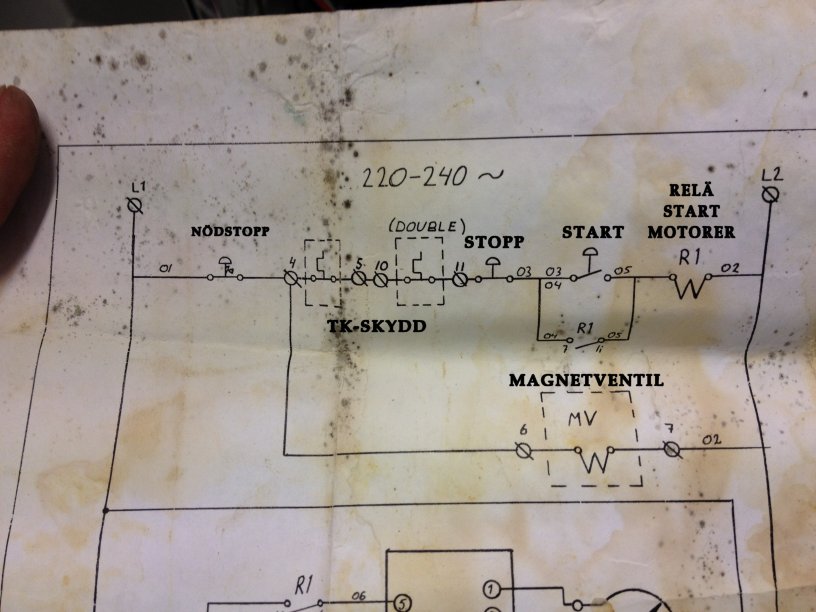

Här kommen Felsökning jag varit på.
Maskin inkopplad i ett schuko-uttag med 2st transportband och tryckluft för renblåsning. Transportbanden drivs av 2 motorer från gemensam 230/3x230v omriktare, renblåsningen över en magnetventil.
Iaf så kom jag dit för att maskinen inte reagerade på nödstoppen, start/stopp fungerade så som det skulle.
Gjorde en första kontrollmätning över nödstoppen, 0v när den var opåverkad och ca120v när den var påverkad...
Hmm, vad var fel?
Bifogar ritningen på manöverkretsen.
Relä R1 ger startsignal till omriktaren.
21 maj 2012 20:30 #50 av Magnus
Svar från Magnus i ämnet Gissa felet!
Magnetventilens anslutning (punkt nr 4) på fel sida om nödstoppet ?
21 maj 2012 20:50 #51 av Dan Lundqvist
Svar från Dan Lundqvist i ämnet Gissa felet!
Nepp, inte det. Tidigare har allt fungerat som det ska och inget är omkopplat från ritningen
21 maj 2012 20:52 #52 av Ronnie Lidström
Svar från Ronnie Lidström i ämnet Gissa felet!
Magnetventilen är pajj och leder lite halvt till jord?
21 maj 2012 21:27 #53 av Ola Sjöberg
Svar från Ola Sjöberg i ämnet Gissa felet!
Stickproppen felvänd och jordfel i magnetventilen?
22 maj 2012 06:55 #54 av Dan Lundqvist
Visst var magnetventilen paj, lätt sönderbränd och jordfel. Men satt stickproppen "rätt" så small säkringen, så visst var den "felvänd". Fanns jordfelsbrytare, vilken inte löste ut av den lilla ström som krävdes för att dra relät.
